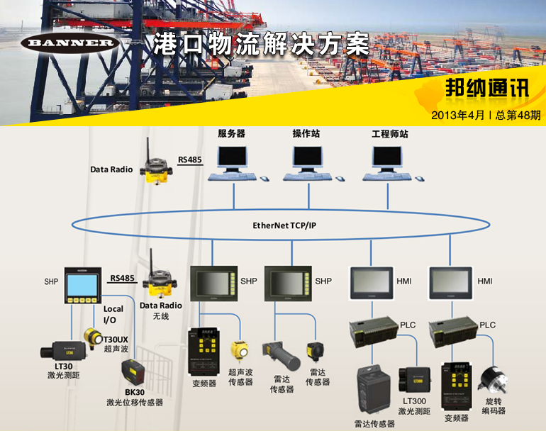

STS防撞
雷达传感器在最远40米的范围内有两个检测区域,根据障碍物的位置,可以选择是停车还是减速。
  轮胎吊 防撞
雷达传感器设定的两个区域可以让高速运行的吊车根据其位置选择停车还是减速
  吊车吊具控制
雷达传感器可以检测集装箱的位置使在快要到达时 发出减速信号
数据同步
桥式起重机控制器之间的位置数据同步,独立或串联的运动控制。
  起重机间通讯
无线解决方案用于在起重机之间传送数据,当多台起重机为一艘船服务时避免碰撞。
  吊具上的四个称重传感器
交换称重传感器的信息和状态,以确保起吊前重量均匀分布在吊具上。
