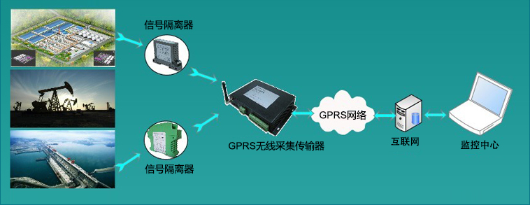

• GPRS 系列产品基于移动运营商现有的GPRS网络,可以方便的实现远程、无线、网络化的
  通信方式
• GPRS 系列产品具有覆盖范围广、组网方便快捷、运行成本低等优点,可广泛应用于电力
  系统、自动化工业测控、交通管理、水利、气象、环境监测、石油等行业

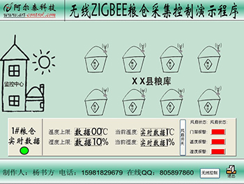

• ZIGBEE 具有近距离、高容量、免执照频段、低成本等特点
• ZIGBEE 主要应用在工业控制、农业控制、医疗、家庭和楼宇网络

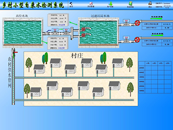

• DAM3059 8路模拟量输入模块,8路通道独立配置
• DAM-3024D 4路隔离数字量输入/4路继电器输出模块

※ 支持双频GSM/GPRS
※ 透明数据传输与协议转换:模块内嵌完整的TCP/IP协议栈
※ 支持数据中心动态域名或IP地址访问;
※ 数据终端支持永远在线、空闲下线、空闲掉电三种工作方式
※ 支持短信和打电话唤醒功能
※ 支持断线自动重连功能
※ 支持短信配置与维护
※ 带有电源、连接状态、运行情况指示灯
※ 单 +7~+26V 宽范围供电(推荐+9~+12V)
  ※ 传输距离:普通型- 室内:<30m,室外:<100 m 增强
  型 - 室内:<100m,室外:<1000 m
※ 支持最多6级跳,可增大网络覆盖范围至6km
※ 节点类型:中心节点、路由节点、终端节点可任意设置
※ 组网能力:星型网、树型网、链型网、Mesh网络(网状网)
※ 16信道自动选择,254个网络ID任意设置
※ 带有RS-485 / 232接口,可通过拨码开关选择
※ 直流10V~30V宽范围供电
※ 功耗:发送电流:普通- <50mA;增强型 - <295mA 空
  闲 /接收电流:普通 - <20mA;增强型 - <35mA 休眠
  电流:<100uA (仅终端节点支持休眠功能)
※ 透明数据传输:将RF接收的数据转换成RS-485 / 232输出
DAM-3059模拟量采集   DAM-3024开关量输入输出
※ 8路模拟量输入模块
※ 输入类型:V、mA
※ 输入通道:6路差分,2路单端/8路差分
※ 采样频率:10Hz
※ 分辨率:16位
※ 精度:±0.1%
※ 内置看门狗
※ 支持通道量程独立配置
  ※ 4路隔离数字量输入/4路继电器输出模块
※ 输入:4路单端
※ 高电平:4V~30V
※ 低电平:0~1V
※ 输出:4路继电器(2路A型,2路C型)
※ 触点容量:125V AC @ 0.5A;30V DC @ 2A
※ 隔离电压:3750V
※ 支持双看门狗
※ LED指示输入/输出状态.232输出
