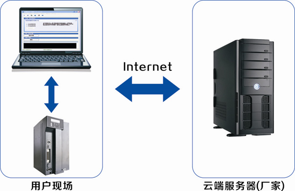

一、支持伺服内核程序的远程客户自主升级——有网络的地方就可以自主“刷机”
1、可保持伺服内核程序与厂家最新版同步;
2、更好地支持个性化功能需求。

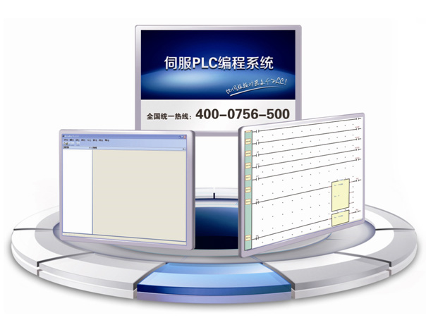

二、内置伺服PLC引擎,支持梯形图形式的二次开发——比伺服驱动器多个PLC
1、PLC与伺服完美融合,PLC可以如图访问内部寄存器般地访问或控制伺服;
2、支持标准的PLC阶梯图,使二次开发变的快捷、方便、易于移植;
3、强大的语法检查功能,使编写PLC程序时,更加放心;
4、一键即可实现对PLC程序的编译、下载,更加省心;
5、强大的在线调试功能,可实时显示PLC程序运行状态;
6、128位加密算法,更加有力的保证用户程序的安全;
7、大存储器,可高达128K字节的用户程序空间;
8、高频率MCU , 运行速度更快,扫描周期更短;
9、12个数字量输入、6个数字量输出、3个模拟量输入,2个模拟量输出(模拟量输出为选配);
10、可通过IO扩展板,扩展48个数字量输入、32个数字量输出、8个继电器输出;
11、多种型号产品,灵活贴心的适应各种使用场合。
