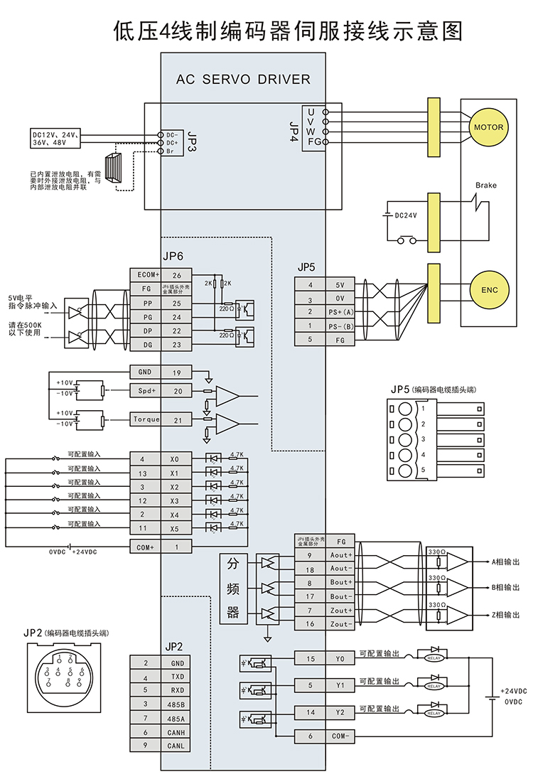

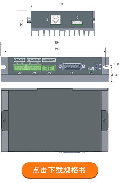

PSDPxx8xA9系列低压伺服驱动器是为了适应电池供电场合,以及需要使用安全电压等级供电场合而推出的一系列低压永磁同步交流伺服驱动器。采用功率MOSFET作为输出级,具有效率高、体积小、保护功能完善等优点。可匹配512线、2500线等5线制光学编码器,以及12位单圈绝对位置式5线制磁编码器。驱动器内置了伺服PLC引擎,可对2个高速、6个普通数字输入、3个普通数字输出隔离接口,以及2个模拟量输入接口,通过Motion Win 伺服PLC软件进行任意灵活编程。标配CANB、485、USB等通讯接口,可方便实现网络通讯控制或与多种品牌人机界面(如HITECH、WENVIEW、eVIEW、SIEMENS等)直连。此外此系列驱动器具备Android设备监控能力。
● 单电源直流供电,输入电压范围DC8~80V;
● 最大额定输出电流有效值20A,最大峰值输出电流有效值40A;
● 适配电机额定功率范围30~400w;
● 匹配多款5线制编码器;
● 内置伺服PLC引擎;
● 标配2个可编程的隔离高速脉冲输入、6个普通数字隔离输入接口;
● 标配3个可编程的普通数字隔离输出接口;
● 标配2个可编程的模拟量输入接口;
● 标配编码器任意分频输出接口;
● 标配CAN接口;
● 标配485接口;
● 标配USB接口;
● 标配Android设备监控接口。
