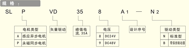

SLAVD35系列  低压无位置传感器三相感应异步电机驱动器
SLPVD35系列  低压无位置传感器三相永磁同步电机驱动器

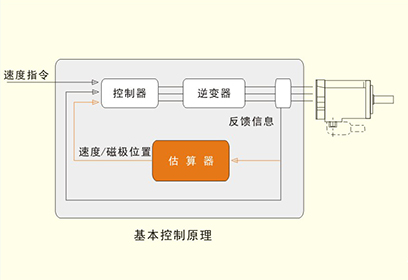

▪ 领先的位置与速度估算,电流、速度双闭环控制
 即使存在负载变化冲击,仍可稳定运行

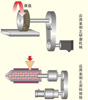

① 风机
② 水泵、油泵
③ 压缩机
④ AGV领域无人搬运车
⑤ 印刷机械
⑥ 原料供给相关机械
⑦ 研磨机械
⑧ 食品行业果汁机、搅拌机等
