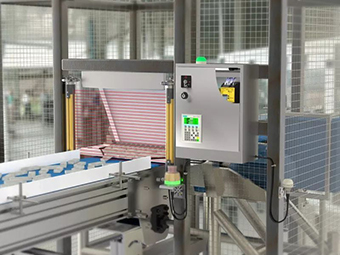

• 肉类切片设备及其在食品工业中的类似应用设备的安全保护;

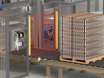

• 托盘设备及其在饮料工业中的类似设备的安全防护应用;

饮料行业卸垛机应用 食品行业切片机应用
