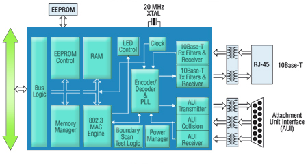

CS8900A 是一款针对嵌入式应用的低成本局域以太网控制器。与其它以太网控制器不同,该款产品采用高集成度的设计,因此无需使用昂贵的外部元件。
CS8900A 包括片上 RAM 、 10Bast-T 发送和接收滤波器,以及一个有 24 mA 驱动器的直接 ISA-Bus 接口。
除了高集成度, CS8900A 还具有众多性能特点,并可采用不同的配置选择。其独特的 PacketPage 架构可以自动适应网络流量模式和可用系统资源的变化。因此可以使系统的效率大大提高。
CS8900A 采用 100 引脚 TQFP 封装,是小型化及对成本敏感的以太网应用的理想选择。采用 CS8900A ,工程师们可以设计出完整的以太网电路。这些电路仅占用不到 10 平方厘米的板上空间。

CS8900A 特点
单芯片的 IEEE802.3 以太网解决方案
拥有完整的软件驱动程序
高效的 PacketPage™ 架构可以采用 DMA 从模式在 I / O 及存储空间运行
全双工操作
片上RAM缓冲器发送和接收架构
10Base-T端口和滤波器(极性检测及纠错)
10Base-2、10Base-5和10Base-F全部采用AUI端口
冲突自动再发送、填充及
CRC(循环冗余校验)功能
可編程接收功能
流传输可降低CPU负荷
DMA和片上存储器间的自动切换
可早期中断结构先置处理
自动抑制错误信息包
EEPROM支持无跳线配置
Boot PROM支持无盘系统
边界扫描和循环测试
LED驱动器支持链接状态及局域网活动
待机及休眠模式
工作电压为3V至5V,满足商业及工业应用温度要求
5V最大功耗为120mA;5V典型功耗为90mA
封装:采用100引脚无铅TQFP封装
