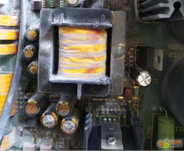

西门子MM440-11KW随机性报A0911故障维修一例 |
一、使用条件:纺纱厂梳绒机锡林(惯性负载)用变频器,端子控制。
二、故障现象:不定时,停车减速时报A0911,停车后,随机性不能启动,故障码不明。 |
