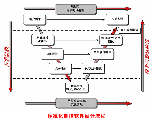

  从国际上来看,自控软件设计的发展已经进入到自动化、图形化开发阶段。用户通过功能强大的系统级图形化软件开发工具对所开发的项目进行描述,建立整套系统的形式化模型。只要能够建立起正确的系统模型,图形化开发工具就可以根据该模型生成PLC或C语言的源代码,提供完善的系统流程图、标准化的软件说明文档,并对系统功能进行仿真校验,显著缩短现场调试时间,可以极大提高自控软件的开发效率。下面,我们将从几个方面介绍一下国外先进的工控软件设计的理念,希望能给国内自控界的朋友带来一些启示,早日赶超国际先进水平。

  很显然,通过仿真方法建立现场对象的形式化模型,然后在此仿真环境中对自控软件进行校验和验证是最自然的解决方案。当然,这样的仿真校验必须是在完整的仿真环境下(仿真整个生产线甚至是整个工厂环境)进行,而各硬件厂商自带的仿真工具由于只能仿真测试单个功能块,是无法担此重任的,需要使用一些先进的自控软件设计CASE(计算机辅助软件工程)工具,如ControlBuild等。
