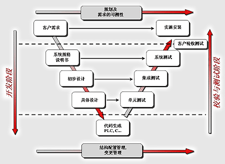

  CASE概念在自控软件设计领域中的应用主要还是围绕着标准V型设计流程来展开(见图)。在设计的各个阶段,尽量多的使用计算机手段帮助设计人员高质量地完成设计,并尽可能地减少需要使用的不同工具
或产品种类,减少不同工具之间的数据重新捕获,提高设计复用性,减轻设计人员掌握不同工具所需的学习量,降低整个设计和运营成本。下面,我们就根据V型图的设计流程,逐一介绍一下CASE概念在自控软件设计领域中的应用。

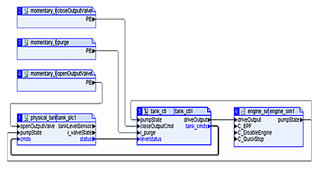

   目前国际上的做法是在文本说明书的基础上,全面使用“可执行”的说明书。所谓“可执行”,是指在设计的最开始阶段,设计人员通过对用户需求的分析,对系统进行高层设计,使用用户熟悉的图形化方法对系统进行分解和形式化建模。这就把基于文本的设计规格说明书可视化,同时清晰准确地和客户沟通。对现场对象的形式化建模能够清除在用户需求清单中含糊不清的条款,降低在项目后期再对设计进行修改的风险。从而在设计的开始阶段就避免所有的歧义、误解和含糊不清的地方。这就是可执行的规格说明书,也是目前国际上非常流行的形式化设计的一种形式。
  国内有些单位也已经认识到基于文本的设计说明书的缺陷,有时在和用户沟通的过程中也会使用Visio之类的工具画出高层功能分解,并拿给用户看。不过,这种做法的缺陷在于,这样的图形表示实际上只是一个示意性的说明,无法进行模块间连接有效性的检查。另一方面,这种示意图在实际系统实现时仅能作为参考,无法与实现过程紧密结合并强制地要求实际实现与其完全一致,从而大大削弱了其实际作用。
 2、设计:自顶向下、自底向上的设计方法
  通过对高层需求的功能性分解,把整个系统逐步分解为最基本的组件,可以通过图形化语言描述组件,完成设计。这是自顶向下的设计方法。
  另一方面,在系统存在许多有共性或相同的组件,设计一个组件模板,就可以通过复制生成许多实例,像搭积木一样把整个系统设计出来。这是自底向上的设计方法。最有效的设计工具应该支持两种方法的混合使用。
  每当做完一个组件设计,应该可以很容易地进行单元测试,确保组件的正确。另外,对由多个组件组成的复杂组件,最好能复用各单元测试的结果进行集成测试。
