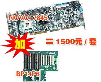

NOVO-7845VE
支持P4 478结构Northwood及Willaminte核心,主频达3.06GHz的P4系列处理器
533/400,支持Celeron D
Intel 845GV芯片组(GMCH),支持400/533MHz外频,Intel82801DEB;
集成64M显卡
两条184 pin 双通道DDR内存插槽,支持266/333MHz双通道DDR内存最高达2GB
提供4个标准USB 2.0接口
采用Intel 82562ET 提供一个10/100Mbps网口,RJ-45接口
看门狗功能可通过软件设置为Reset/Disable
规 格
微处理器: 支持P4 478结构Northwood及Willaminte核心,主频达3.06GHz的P4系列处理器;
前端系统总线: 533/400,支持Celeron D;
芯片组: Intel 845GV芯片组(GMCH),支持400/533MHz外频,Intel82801DEB;
系统存储器: 两条184 pin 双通道DDR内存插槽,支持266/333MHz双通道DDR内存最高达2GB;
显示: 集成64M显卡;
I/O芯片: 采用Winbond W83627HF Super I/O 芯片;
PCI-ISA桥: Winbond W83628F+W83629D;
百兆网卡: 采用Intel 82562ET 提供一个10/100Mbps网口,RJ-45接口;
声卡: AC'97声卡输出,提供LINE OUT,LINE IN,MIC In接口;
EIDE接口: 两组高速EIDE通道可连接包括IDE硬盘和光区在内的4个设备,支持Ultra DMA33/66/100/133;
USB接口: 提供4个标准USB 2.0接口;
并口: 一个标准DB25接口,支持SPP/EPP/ECP模式,并具有防静电保护功能;
串口: COM1 DB9,COM2 DB9,其中COM1为RS-232/422/485接口可选;
软驱接口: 一个接口 可支持两个软驱 (支持360K/1.2m/720K/1.44M/2.88M格式);
键盘、鼠标接口: PS/2键盘、FDD鼠标接口;
IRDA: 支持一个红外线通讯口;
BIOS: 2Mb Flash BIOS; 支持APM 1.2;支持USB、CD-ROM、LS-120 ZIP 设备启动系统;
看门狗: 看门狗功能可通过软件设置为Reset/Disable;
电源: AT/ATX电源;
尺寸: 338.5mm×122mm;
BP-14P6
系统:单系统
插槽:8 ISA/6 PCI/2 PICMG
电源:AT(12pin,P8/P9)/ATX(20pin)
特点:四层PCB板,电源层和接地层独立分布,低阻抗,抗干扰能力强;符合PICMG标准;±5V/±12V/+3.3V电源LED指示灯;6个PCI槽中置,无板卡长度的限制
尺寸:317mm×270mm
适用机箱:RPC-910S/RPC-910/RPC-9107/RPC-600
