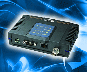

2、PT6080B/C/H无线数传电台——科立讯5w数传电台
应用领域
电力负荷监控、配网自动化、水文水情测报、城市路灯监测、铁路信号监控、输油供气管网监控、 远程秒表、环境监测、江河航运、地质勘探、移动定位、军事训练、公安报警等工业自动化系统
特点
产品特点:
* 采用温补频率基准源,确保高稳定收发频率
* 采用分包发送的方式,可以构成一个无线分组数据通信网
* 具有灵活的组网协议:支持全透明、轮询、等多种组网方式
* 支持MODBUS、PROFIBUS等多种PLC协议和RTU通信规约
* 具有点对点、点对多点、等多种通信方式
* 超强的前向纠错FEC/CRC,在恶劣的通信环境中保障了通信的可靠性
* 采用SMT贴装技术,保证了产品质量的稳定、可靠
* 工业级产品,工作温度范围可以从-25℃+60℃,满足设备在野外恶劣环境中的可靠运行
* 采用标准TTL、RS232、RS485接口电平,可以直接跟单片机或个人电脑,一次仪表连接
* 传输速率可选1200bps/2400bps/4800bps/9600bps
* 收发信道参数及工作参数可编程设置
* 精密压铸铝结构配合精良的电路设计,抗干扰能力更强
技术指标
一般规格
频率范围: 223MHz-235MHz/450 MHz-470 MHz 信道数: 4
信道间隔: 25KHZ 数话兼容: 数据优先
收发转换时间: ≦30ms 电源额定电压: +13.8V(DC9V-15V)
天线阻抗: 50欧姆 工作温度范围: -25℃--+60℃
发射机
射频输出功率: 5W 工作方式: 连续
杂波辐射: 65dB 最大调制频偏: 5KHz
音频谐波失真: 5% 调制灵敏度: (5-15)mv
频率稳定度: ±2.5ppm 发射电流: ≦1.8A
剩余调频: 42dB 发射启动时间: 30ms 数据直接控发
接收机
可用接收灵敏度: 0.25UV (12dB SINAD) 邻道先择性: ≧65dB
互调抗拒: 5% 音频失真: ≧60DB
守候电流: ≦100mA
数据部分
通讯接口: RS232/RS485/TTL可设置 通讯口定义: CD RXD TXD RTS RSSI GND
传输速率: 1200 bps /2400 bps/ 4800/9600bps,透明传输(可设置) 调制方式: MSK/GMSK
误码率: 10-8@-109dBm9600bps

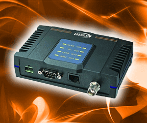

3、PT6080D无线数传电台——科立讯25w数传电台
应用领域
电力负荷监控、配网自动化、水文水情测报、城市路灯监测、铁路信号监控、输油供气管网监控、 远程秒表、环境监测、江河航运、地质勘探、军事训练、公安报警等工业自动化系统
特点
产品特点
* 采用高速数字信号处理DSP技术,保证产品的先进性和可靠性
* 数据通信和话音通信兼容(数据直接控发,数据优先)
* 具有点对点、点对多点、广播等多种通信方式
* 工业级产品,工作温度范围可以从-30℃~+70℃,满足设备在野外恶劣环境中的可靠运行
* 采用双锁相环、双VCO结构、收发转换速度快
* 采用标准TTL、RS232 、RS485电平接口,可以直接跟单片机或个人电脑,一次仪表连接
* 收发信道参数及工作参数可编程设置
技术指标
一般规格
频率范围: 223MHz-235MHz 信道数: 16
信道间隔: 25K/12.5KHz 调制方式: 16KOF3D(E)
数话兼容: 数据优先 收发转换时间: ≦30ms
频合方式: 2PLL/2VCO 电源额定电压: +13.8V(DC10V-16V)
天线阻抗: 50欧姆 扬声器阻抗: 8欧姆
工作温度范围: -30℃~+70℃
发射机
射频输出功率: 8-25W,连续可调 工作方式: 连续
频率稳定度: ±1.5ppm 发射电流: ≦5.5A
剩余调频: 42dB 发射启动时间: 20ms 数据直接控发
接收机
接收方式: 双超外差 第一中频: 46.350MHz
第二中频: 455K 可用接收灵敏度: 0.18VU(12dB SINAD)
邻道先择性: ≧70dB 互调抗拒: ≧70DB
音频输入功率: 0.5W(8欧10%) 音频失真: 5%
守候电流: ≦60mA
数据部分
传输速率: 1200/2400/ 4800/9600/19200bps,透明传输(可设置) 调制方式: FSK/MSK/GMSK
误 码 率: 10-6@-110dBm9600bps
