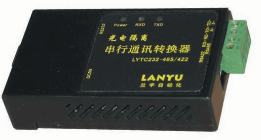

LYTC232-485串行通讯转换器
LYTC232-485串行通讯转换器无需改变您系统的任何设置,轻松将RS232转换到RS485或RS422界面,使您方便有效地组成RS485网络。已被广泛应用于各种数据通信场合中,如安防行业、考勤系统等。
有源工业级RS-232到RS-485转换器(光电隔离、防雷型)
有源工业级RS-232到RS-485/422转换器(光电隔离、防雷型)

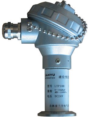

LY-P100系列卫生型静压式液位变送器
LY-P100系列卫生型静压式液位变送器安装在常压液体容器的底部,通过表压信号反映液位高度。该系列产品采用E+H进口精密陶瓷电容,变送器采用316材质的快装卡盘连接,无毒、耐腐蚀便于清洗。其设计完全遵照医药食品行业的卫生级标准。
主要技术参数
应用范围:工业过程控制系统中液位的测量
被测介质:与氟橡胶相容的流体及粘稠液体
量程(表压):0-1m~200m H2O或0-10kPa~2MPa
过载:厚膜片,最大测量范围上限值的10倍
精度:0.2%、0.5%
工作温度范围:-30~+70℃
稳 定 性:<0.2%FS/年
输 出:4~20mADC两线制
供电电源:24VDC±5%
电气接口:M20×1.5防水接口
过程接头:标准法兰,外螺纹M20×1.5,快装卡盘
外壳防护等级:Ip65

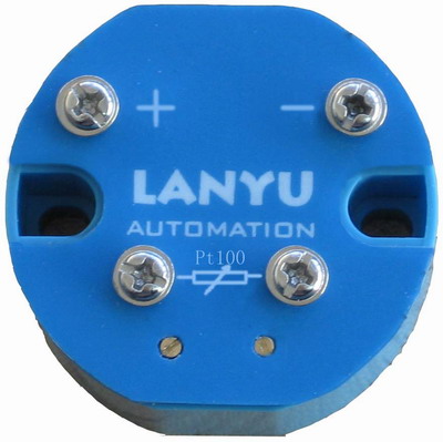

LYT系列温度变送器
LYT系列温度变送器采用美国进口芯片设计,基于铂电阻Pt100
信号输入,或铂电阻Pt1000信号输入, 二线制4~20mA模拟输
出的高精度温度变送器,长期工作稳定性好,线性度高。
输入信号:铂电阻Pt100、铂电阻Pt1000
输出信号:4~20mA
供电电压:8~35VDC
精度等级:≤1%
环境温度:-40~100℃
工作温度:-40~85℃
负载影响:≤±0.02%/100Ω
LYT00:铂电阻Pt100信号输入;测量范围-50℃~150℃
LYT100:铂电阻Pt100信号输入;测量范围0℃~200℃
LYT1000:铂电阻Pt1000信号输入;测量范围0℃~200℃
