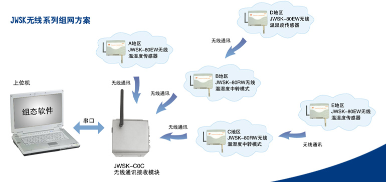

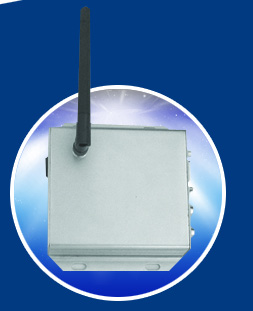

简介:
   JWSK无线系列为基于ZigBee协议的无线传感器系列产品,工作频率为2.4GHz,16个信道,包括接收端(JWSK-C0C)、中转端(JWSK-80RW或JWSK-81RW)、终端(JWSK-80EW)三部分;该无线系列产品组建无线传感器网络,能够测量并传输远端的温湿度信息,两节点间的通讯距离为室外800m、室内70m,当两节点之间的距离超过了通信距离,可用中转端进行中转继续传输;该无线系列具有更改地址、信道、休眠时间和自组网等功能,是一套低功耗、高精度智能无线传感器。
