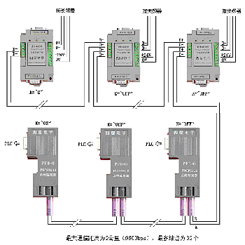

  纺织机械中经常需要西门子S7-200系列PLC与变频器组成RS485通讯网络,传统的做法是将PLC和变频器的RS485通信口直接相连组成网络,实际应用发现对于一些干扰较恶劣的工业现场,特别是使用西门子MM4XX系列变频器时,通讯常常产生误码、死机甚至烧RS485口的故障,系统的可靠性大大降低。对于架空线路,若遭雷击则很可能使总线上的所有设备损坏!
  解决以上问题的最简单有效的办法是在PLC和变频器的RS485通讯口加装带浪涌保护的RS485光电隔离器以消除地线环路的干扰和变频器特有的瞬态过电压等干扰,下图是采用德阳四星电子技术开发中心生产的PFB-G总线隔离器和BH-485G隔离器组成的PLC和变频器通讯网络,由图可见,所有设备的RS485口均被隔离,整个通讯线路被浮空,有效的抑制了干扰的进入,也彻底解决了由于设备接地问题而引起的串扰,使系统的可靠性得到很大提高。
  PFB-G直接插在PLC的RS485口(DB9F)上,工作电源由PLC通信口的7脚和2脚的24VDC供给无需另接电源,BH-485G为标准导轨安装结构,安装在变频器机柜中,24VDC工作电源可取自变频器的24VDC电源输出端子,安装非常方便。
  该方案已在工程中大量使用,实践证明效果十分理想。

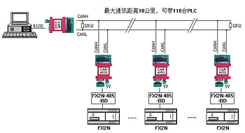

  三菱FX2N系列PLC自推出以来,以其功能强大和速度快受到了广大用户的亲睐,在国内得到了广泛的应用。但在使用FX2N-485-BD组成RS485通讯网络时,却存在以下不足:
  1、通讯距离短,FX2N-485-BD的通讯距离只能达到50米;
  2、组网的站点数较少,FX2N-485-BD仅支持16个PLC组网;
  3、FX2N-485-BD是非隔离的通讯模块,系统的抗干扰能力和安全性能较差;
  采用德阳四星电子技术开发中心研发的CAN-485G可解决以上问题,该产品并不需改变原有的通讯协议和软件,可将FX2N-485-BD的通讯距离扩大到10公里(4800bps时,9600bps时可达5公里),组网的PLC可增至110台(实际上受PLC内部系统软件的限制,软件最多只能支持16台PLC联网),由于该产品采用了光电隔离,大大提高了系统的抗干扰能力和安全性能。关于CAN总线和RS485的优劣比较,可参阅"基于RS232协议的CAN总线网络",下图为在FX2N-485-BD上使用CAN-485G组成的主从式通讯网络:
  如果你的通讯模板使用的是FX2N-232-BD,只需将CAN-485G换成CAN-232G即可。CAN-485G或CAN-232G的5V工作电源可取至PLC的编程口或从FX2N-485-BD上搭接,也可单独外接稳压电源。
  该系统的方便之处还在于增加CAN-485G后,并不需对原来使用FX2N-485-BD时的软件作任何改动!
