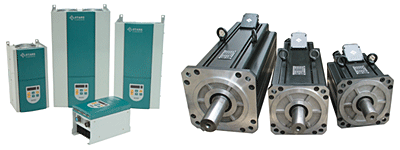

NAS系列交流伺服系统
▲ 大功率永磁同步交流伺服系统,功率范围上达75kW
▲ 线性转矩控制
▲ 速度闭环控制:
调速比≥1:2000(2500线编码器反馈);
调速比≥1:10000(速位磁感器反馈)
阶跃响应特性:
上升时间tr≤20 mS,超调量σ≤15%,调整时间ts≤5mS
正弦频带响应带宽≥30Hz
静差率≤0.1%
非线性度≤0.1%
▲ 位置控制: 定位精度1P;位置环频率响应≥500Hz;指令脉冲输入频率0~300kHz
低速大扭矩伺服系统
▲ 最大20000N.m扭矩下的精密伺服
▲ 可配套无刷直流电机实现高精度力矩、速度、位置控制
▲ 应用于无齿传动电梯的直接平层控制

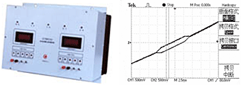

SC系列直流伺服驱动器
▲ 新一代数字式直流伺服系统,参数数字设定。
▲ 适配电机:直流宽调速伺服电机、直流力矩电机、各种普通直流电机
▲ 适用反馈方式:测速机、编码器、旋变
低压直流伺服系统
▲ 供电为交、直流24V~60V~120V,体积小,精度高,应用灵活
▲ 应用于拉丝、放纤、收卷、车载雷达系统、车载火炮系统、机器人等精密控制场合
双电机消隙伺服系统
▲ 消除传动间隙,倍增伺服精度
▲ 应用于精密机床、跟踪雷达、航天航空测试转台等伺服传动控制
▲ 根据传动需要,可以构成多电机消隙伺服
