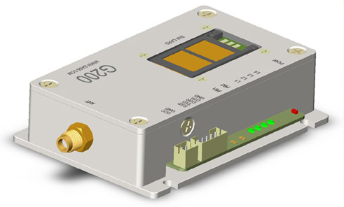

GPRS系列
  GPRS(General Packet Radio Service) 是通用分组无线业务的简称。我公司开发生产的G200 模块的目的是让即使不懂GPRS 无线通信和互联网络知识的人也能很好的利用GPRS 技术为工控项目服务。公司的GPRS模块的核心硬件是使用世界著名厂商的工业级产品集成块而设计生产的,具有很高的可靠性。
G200 模块使用户不必关心如下几个方面的知识及应用技巧并有如下的特点:
1、不必关心模块的射频电路部分(使用的是移动运营商的公网)。及相关硬件连接。
2、不必关心AT 指令集。对应用工程师而言下很大的工夫去消化几十页甚至是上百页的英文的AT 指令集使用资料,是一件要花很多时间费很大精力的事情。所有与AT 响应有关的操作都是由G200 模块在模块的内部完成。
3、不必关心TCP/IP 协议及互连网络的相关知识:由于GPRS 模块是基于互连网的通信方式,在使用中就要与INTERNET 网络打交道,所有与网络的信息交换都是G200 模块在内部自动完成的。无须用户参与。
4、不必用户单独拥有一个固定的IP 地址。
5、具有格式及透明传输两种传输格式。
6、与各种组态软件直接连接无须专用的驱动程序。
7、支持总线式的被动传输数据方式。
8、使用G200 时,用户只需要拥有以前所熟悉的串口通信知识就可通过GPRS 网络进行通信。

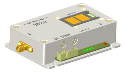

短信模块
2、不必关心AT 指令集。对应用工程师而言下很大的工夫去消化几十页甚至是上百页的英文的AT 指令集使用资料,是一件要花很多时间费很大精力的事情。所有与AT 响应有关的操作都是由G100 模块在模块的内部完成。
3、完全独立开发,在使用或客户二次开发的过程中能提供良好的技术支持。
4、具有格式及透明传输两种传输格式。
5、与各种组态软件直接连接无须专用的驱动程序。
6、支持总线式的被动传输数据方式。
7、具有四字节的密码,可使上位机免收广告、通知等数据干扰。
