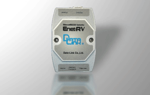

Enet-RV 串口服务器
◆安防及工业自动化等领域专用的通信协议转换器,能够实现大流量、长时间、不间断的数据通信。
◆支持TCP/IP、UDP、ARP、ICMP、TELNET等协议。
◆多种流量控制方式,软流量控制XON/XOFF,硬流量控制RTS/CTS,DTR/DSR。
◆串口数据多种分段方式:1460字节限定/数据分割符/超时发送。
◆电源启动后,可以自动进行网络连接。
◆串口状态线变化时,能够智能地进行网络的连接和关闭。
◆输入输出缓冲采用大容量的环形缓冲区机制,保证产品的全双工通信。
◆支持虚拟串口功能(适用于Win2000/XP)。
◆软件可升级。

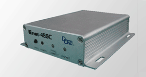

Enet-485C 串口服务器
◆可以更改串口的通信条件、Ethernet的地址等参数,并把设定值保存在FLASH ROM中
◆Ethernet采用标准10BaseT以太网接口
◆Ethernet可以采用TCP/IP SOCKET、或者UDP、FTP、TELNET实现网络通信
◆最大通信距离1200米,RS485总线上最多可连接32台RS422/485设备
◆串口通道的缓冲为:输入96K字节,输出96K字节
◆串口通信速度:300~230400bps,全双工通信
◆RS485/RS422 端使用 DB9 孔端子台,可以选择 2 线或 4 线方式

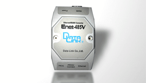

Enet-485V 串口服务器
◆可以更改串口的通信条件、Ethernet的地址等参数,并把设定值保存在FLASH ROM中◆Ethernet采用标准10BaseT以太网接口
◆RS485/RS422 端使用 DB9 针端子 ,可以选择 2 线或 4 线方式 ,端子接线定义参考说明书
◆电缆的最大总延长距离1200米,RS485总线上最多可连接32台RS422/485设备

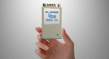

USB/RS232C 协议转换器
◆兼容USB1.1标准,支持Windows 2000/XP
◆RS232C采用Dsub9针(DTE)接口
◆设备虚拟成标准的RS232C端口,不占用PC的串口资源
◆全双工通信,最高通信速率可达到115200bps
◆支持串口的所有信号线
◆支持MODEM控制,流量控制
◆可以用于工业现场,与机床,PLC通信
◆USB总线供电,无需外部电源

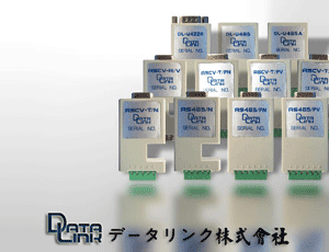

RS485/N 电平转换器
◆实现 RS232C 到 RS485 信号电平的转换
◆有效通信距离:1200米
◆最大通信速度:115200bps
◆RS232C 接口为 Dsub25针型插座(DCE),可以直接连接到PC机的RS232C接口(DTE)
◆RS485接口为5脚接线端子台,安全可靠,接线方便
◆除采用光栅隔离绝缘方式外,RS485侧还提供了浪涌保护装置,防止干扰,提高系统的稳定性
