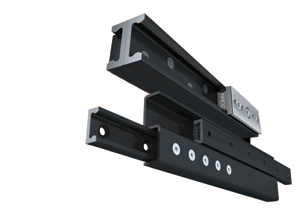

单 体 轨 道
  单体轨道MONORACE系统是一套刚性直线系统,使用单根或双根轨道,整个系统由MRL-MRS轨道和RV引导滑块组成,其中,引导滑块使用了RCV-REV引导滚轮......

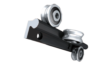

多功能柔性轨道
  多功能柔性轨道FLEXRACE 是一套完全的多样化系统,它允许在几个径向方向加载,这个系统由一根或多根 FXR轨道和滚轮组成,是一套安装容易快速而又低成本的精度直线系统......

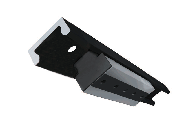

双 体 轨 道
  双体系统TWINRACE是为解决自调整特性而设计的直线系统。该系统能够补偿低精度安装平面的不足或装配误差。该系统由两根平行的MRL/S轨
道和RA-RP滑块组成
自调整伸缩式轨道
  TELERACE是当今世上唯一能够完全扩展的伸缩式轨道系统。它是建立在具有自调整组合特点的TLQ轨道,精密的滚轮,硬化的滑道基础之上的。该系统集平滑、精密、伸缩式运动等特点于一身......

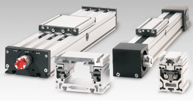

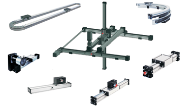

直 线 定 位 单 元 及 直 角 坐 标 机 器 人
  沈阳力拓自动化控制技术有限公司是德国 BAHR 公司中国区总代理,代理销售其机器人定位系统,并以该产品为核心,研发了能够满足各种要求的系列直角坐标机器人。BAHR机器人定位系统采用了模块化及柔性化设计理念,所有产品均有独立自主的知识产权。其产品系列宽广,能够容于所有定位任务中。其主要定位系统有
EL:30,40,60,80,100,125mm
EG:30,40,60,80mm
DL/DS:120*60,160*80,200*100mm
QL/QS:60,80,100mm
AL:203,204mm
产品技术参数
负载:
5Kg到3700Kg
我们还可以通过增
加滑块及滑轮的数
量增加负载,我们
也可以为您特殊定做
行程:
0-3000mm
同步带驱动:0-7600mm
齿轮齿条驱丝杠驱动:0-18000mm
定位系统的行程和滑块的长度
都可以任意选择
驱动形式:
普通丝杠、
滚珠丝杠、
同步齿形带、
齿轮齿条、
直线伺服电机
重复定位精度:
±0.2mm、±0.1mm、
±0.05mm。±0.025mm、
±0.01mm
