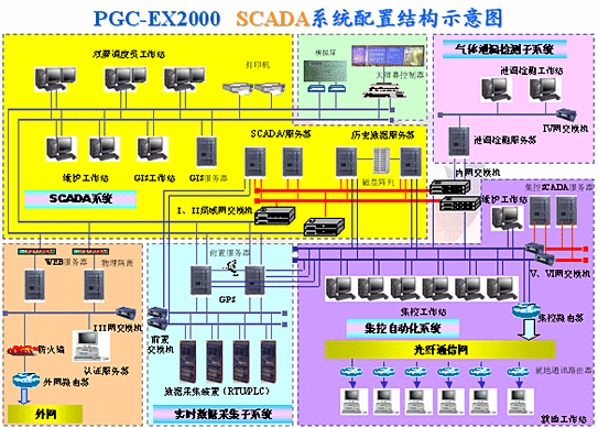

  系统结构灵活:根据不同用户需求,构造单机系统、双机系统、多机(客户/服务器)系统.支持双以太网配置,支持双机冗余无缝切换.

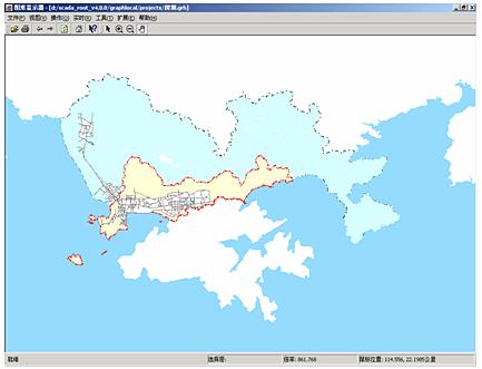

  支持GIS功能,可将各种GIS电子地图导入进SCADA系统之中,成为PGC-EX2000图形的组成部分.

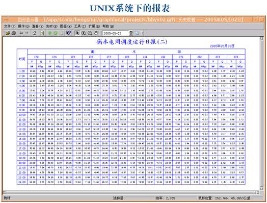

·密度达秒级的历史数据存储和报表显示

·内置地理信息系统(GIS)
地理信息系统图

·适用于6-500 kV机场、铝厂、钢厂、石油化工等的发电厂/变电站保护。系统采用分层分布式结构,按间隔划分,单元化设计,分布式处理整个系统分主站层和间隔层。
·主站层采用前置机和监控机的紧密耦合、无缝连接技术,同时完成数据采集、通讯处理、转发和后台监控等功能,监控主机互为热备用并通过网络终端服务器与上级调度进行数据通信。
·间隔层分布设置多台微机单元设备,如保护装置、测控装置和接地选线装置等。
·连接到共享资源的高速以太网实现分布式处理。保护装置采用美国SEL公司的微机式保护装置,作为发电机、变压器、线路、电容器和电动机等的保护。保护装置与测控装置分别设置、互相独立,分别与主站层(监控主机)通讯,在监控主机上统一管理,保证了保护的独立性和可靠性,也保证了测控功能的完整性。
