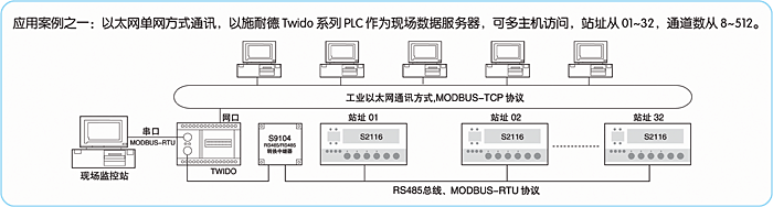

● 提供多台巡测数采器数据上传以太网的成熟解决方案,通过以施耐德的Twido+S9104构建的数据I/O服务器,可将多台(1~32台)的采集数据以MODBUS-TCP的通讯方式及单网口或双网口的连网方式将数据上传以太网,供多台主机共享。
