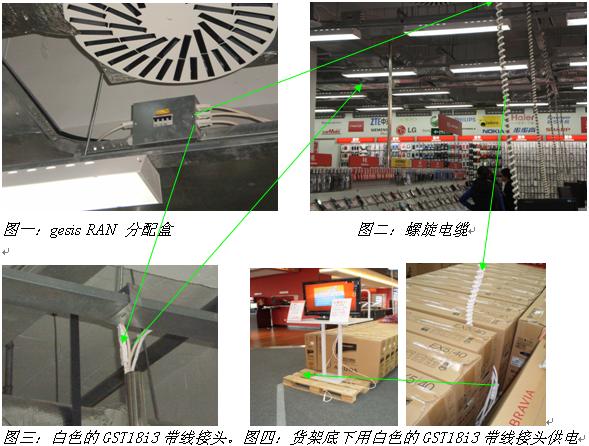

    11月初,全球著名的电器零售商Media Markt(万得城)在中国的第一家分店在上海淮海中路正式营业。Media Markt在全球都采用威琅电气的扁平电缆布线方案,此次在中国的第一家分店的电力布线项目他们同样采用了威琅的扁平电缆系统。
    Media Markt上海淮海路分店总面积约7000m2,分为5层。电力布线项目中使用了Wieland gesis RAN分配盒205个,gesis NRG扁平电缆约1500m,GST18i3的接头约1000个,1进3出的分配端子约100个,锁紧滑块约500个。现场线槽由网络化布局,商店每层的用电设备分成若干回路,每个回路都有一个分配盒安装于线槽边,再由GST18i3接头引出,提供该回路的设备用电。
    威琅的gesis NRG安装系统为Media Markt提供了成套的电力布线解决方案。不仅满足安装灵活、合理的要求。 并且当卖场根据实际销售情况,需要改变货架位置的时候,gesis NRG 系统也可以灵活的更换位置,也就是说供电位置可以灵活配置。从分配单元到终端设备,所有的组件都可以通过接插件方式完成安装,实现了即插即用的效果,并能重复使用。既能节约成本,又能达到安全和无缺陷的目的。更重要的优势是为了安装公司节省了安装时间和成本。
