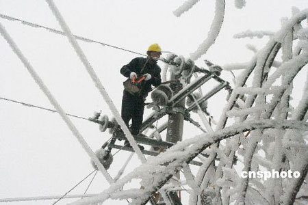

1月20至21日,黔东南州各县电力职工在抢修受冰冻灾害的电力设施。中新社发 吴如雄(组稿) 摄
