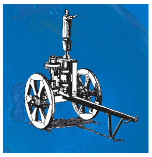

燕肃的指南车是一辆双轮独辕车,车上立一木人,伸臂指南。车中,除两个沿地面滚动的车轮外,尚有大小不同的7个齿轮。由齿数、转动数,并保证木人指南的目的,可见古人掌握了关于齿轮匹配的力学知识和控制齿轮离合的方法。车轮转动,带动附于其上的垂直齿轮,该附轮又使与其啮合的小平轮转动,小平轮带动中心大平轮。指南木人的立轴就装在大平轮中心。当车转弯时,车辕会自动控制车上的离合装置,即竹绳、滑轮和铁坠子,就可以控制大平轮的转动,从而使木人指向不变。
按照自动控制系统来分析就是车辆转弯时,齿轮系就要补偿车辆转弯带来的方向转动, 按照自动控制系统的术语来讲指南车系统就是一个前馈控制。
