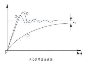

  在实际PID调试中,只能先大致设定一个经验值,然后根据调节效果修改。 经验值:
   对于温度系统:P(%)20--60,I(分)3--10,D(分)0.5--3
   对于流量系统:P(%)40--100,I(分)0.1--1
   对于压力系统:P(%)30--70,I(分)0.4--3
   对于液位系统:P(%)20--80,I(分)1--5
  经验口诀:
   参数整定找最佳,从小到大顺序查
   先是比例后积分,最后再把微分加
   曲线振荡很频繁,比例度盘要放大
   曲线漂浮绕大湾,比例度盘往小扳
   曲线偏离回复慢,积分时间往下降
   曲线波动周期长,积分时间再加长
   曲线振荡频率快,先把微分降下来
   动差大来波动慢。微分时间应加长
   理想曲线两个波,前高后低4比1
