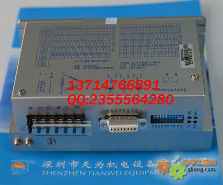

产品名称: DVS三相步进电机驱动器DV3422
收藏此产品  查看收藏   在线询价
型  号: DV3422
价  格: 请与商家联系
DVS三相步进电机驱动器DV3422
DV3422是基于DSP控制的三相步进电机驱动器。它是将先进的DSP控制芯片和三相
逆变驱动模块结合一起所构成的新一代数字步进电机驱动器。驱动电压为AC110V
-220V,适配电流在4.8A以下,外径57-86mm的各种型号的三相混合式步进电机。该
驱动器内部采用类似伺服控制原理的电路,此电路可以使电机运行平稳,几乎没有
震动和噪音,电机在高速时,力矩大大高于二相和五相混合式步进电机。定位精度
最高可达 60000步/转。该产品广泛应用于雕刻机/中型数控机床/电脑绣花机/包
装机械等分辨率较高的大/中型数控设备上。
  * 高性能、低价格
  * 设有16档等角度恒力矩细分,最高分辨率60000步/转
  * 最高反应频率可达200Kpps
  * 步进脉冲停止超过1.5s时,线圈电流自动减到设定电流的一半
  * 光电隔离信号输入/输出
  * 驱动电流2.2A/相到4.8A/相分16档可调
  * 单电源输入,电压范围:AC110V-220V
  * 相位记忆功能(注:输入停止超过3秒后,驱动器自动记忆当时电机相位,重
新上电或MF信号由低电平变为高电平时,驱动器自动恢复电机相位)。
