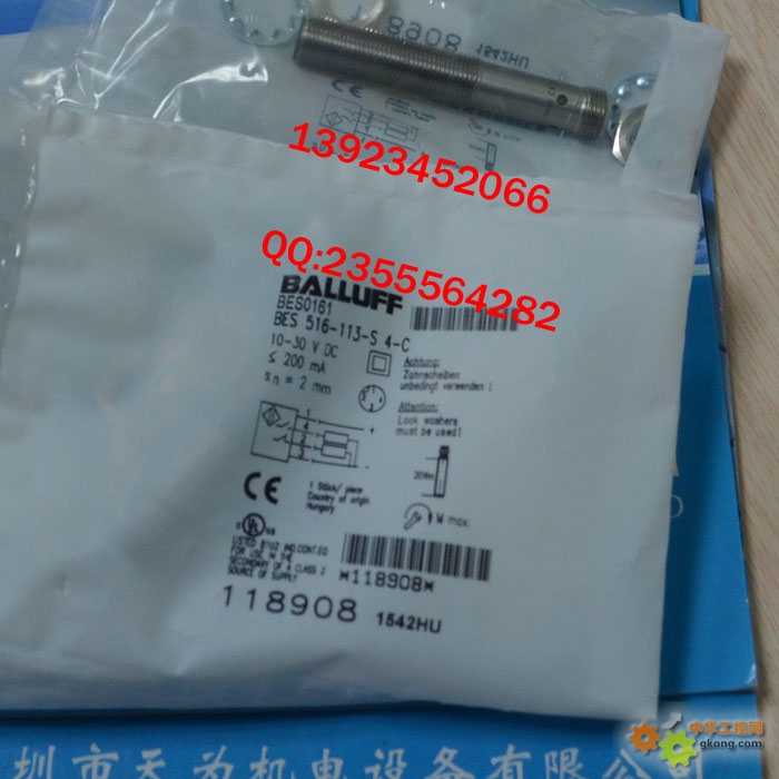

产品名称: 德国巴鲁夫BES 516-113-S4-C接近开关
收藏此产品  查看收藏   在线询价
型  号: BES 516-113-S4-C
价  格: 请与商家联系
感应式传感器
用于金属领域目标识别的耐用传感器
可用于在自动化技术 中对过程进行控制、定位与检查
产品特性:
1、非接触,无磨损,耐脏,防短路
2、可提供从直径3mm至80x80mm的六面体结构
订货代码:BES0161
BES 516-113-S4-C,插接器,常开触点/常闭触点(NO/NC),PNP,Sn=2.00mm,齐平,M12x1
关键特征:
尺寸:M12x1
接口:插接器,M12x1-S04
输出功能:PNP,常开触点/常闭触点(NO/NC)
工作电压:10.0...30.0 V
机械安装条件:齐平
测量开关距离Sn[mm]:2.00 mm
一般特征:
产品组别:感应式传感器
短路保护:是
反极性保护:是
防护等级:II
防护等级:IP68
工作电压显示:否
功能显示:是
基本标准:IEC 60947-5-2
许可/一致性:cULus,CE
电气特征:
测量短路电流:100 A
测量工作电流Ie:200mA
测量工作电压Ue DC:24.0 V
测量绝缘电压Ui:250VAC
电气规格:DC,直流电压
电压降,静态,最大:1.5 V
负荷电容,最大(在Ue下):0.500 µF
工作电压UB,最大,DC[V]:30.0 V
工作电压UB,最小,DC[V]:10.0 V
开关功能:常开触点/常闭触点(NO/NC)
开关频率f,最大(在Ue下):3000Hz
开关输出:PNP
连接方式:插接器
无功电流Io,衰减,最大:8.0 mA
无功电流Io,无衰减,最大:8.0 mA
余波,最大(Ue的百分比):15 %
最小工作电流Im:0 mA
机械特征:
安全开关距离Sa:1.60 mm
插头类型:M12x1-S04
感应面材料:PA 12
固定长度:40.5 mm
环境温度Ta,最大:85°C
环境温度Ta,最小:-40°C
机械安装条件:齐平
拧紧力矩:20 Nm
深度:70.0 mm
外壳材料:不锈钢
真实开关距离Sr:2.20 mm
直径d1:M12x1
