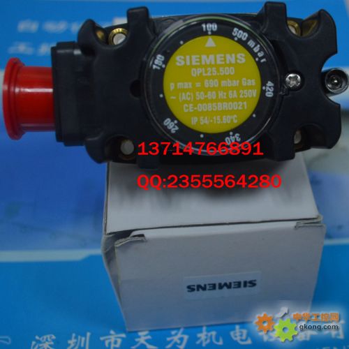

产品名称: SIEMENS压力开关QPL25.500
收藏此产品  查看收藏   在线询价
型  号: QPL25.500
价  格: 请与商家联系
SIEMENS压力开关QPL25.050,QPL25.150,QPL25.500,QPL25.010,QPL25.003
产品简介:
压力监测器QPL25...系列产品是适用于燃烧设备的可调节紧凑式压力监测器
?适用于当压力实际值改变为所调整的开关点(额定值)时,电路的开、关和转换
?开关点可以在刻度盘上进行调整,方便省时,无需使用压力计
?通过压力开关底部的G1/4内螺纹接口,连接至燃气管路安装
?适用于燃气类1,2,3中的燃气以及其他中性气态介质
?可以在过压区工作,无需辅助能量
?压力波动时,反应时间短
部分规格:
最大工作过压:690 mbar
压力连接:根据ISO228,外壳底面中心位置,G1/4内螺纹
测量连接:?9,可用长度为10mm,带闭锁螺丝
防护等级:IP54
相关产品:
型号QPL25.003,调整范围0.7-3mbar,公差<0.5mbar
型号QPL25.010,调整范围2-10mbar,公差<1mbar
型号QPL25.050,调整范围5-50 mbar,公差<3mbar
型号QPL25.150,调整范围10-150mbar,公差<5mbar
型号QPL25.500,调整范围100-500mbar,公差<5mbar
