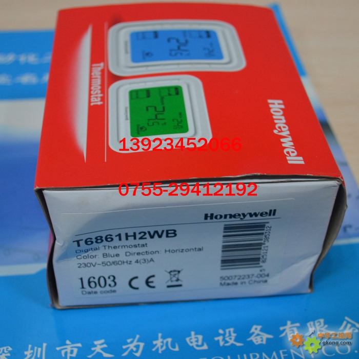

产品名称: 美国霍尼韦尔数字式温控器T6861H2WB
收藏此产品  查看收藏   在线询价
型  号: T6861H2WB
价  格: 请与商家联系
美国霍尼韦尔Honeywell数字式温控器T6861H2WB
应用:
T686系列数字液晶显示温控器设计用于(三速)风机与风机盘管阀门的控制应用
基本型号包括: 两管制及四管制单冷/单热/冷热手动切换;
通风功能;自动/手动三速风机控制;水阀控制,可选择风机速度为自动风速控制或者手动风速控制,提供通风模式,按照手动风速运行。
特点:
>超现代感的外观设计,适合办公室、酒店、家居
>横款和竖款两种款式,可用于不同场合
>超薄设计,可直接安装于86盒
>蓝/绿背光搭配蓝/绿彩边,时尚典雅
>两管/四管应用合二为一,轻松配置
>大显示屏,英文及图标显示
>便捷的安装调试
>定时开关机功能
>选择显示环境温度(出厂设置)或设定温度
>按键选择风机风速自动或手动运行
>可接外置温度传感器
>通过按键或干触点(插卡)进入节能模式
>定时循环(CPH)功能
>温度显示值可进行适当调整
>温度单位显示摄氏度℃或者华氏度
>用户设置掉电可长时间保持
>停机后可选择低温保护模式
>通过安装设定可以锁定(解锁)部分或全部按键
>温度设定值范围可限定,更具节能效应
技术规格:
工作电压:110??(+/-10%)??VAC,??220(+10%,??-15%)VAC????
频率:50/60Hz
控制方式:PI控制算法,开关控制
控制精度:21℃时,控制精度+/-1℃
负载容量:对220V供电,风机输出容量4(2)A,阀门输出容量2(1)A ????
对110V供电,风机输出容量4(2)A,阀门输出容量2(1)A????
操作寿命:100,000次
温度设置范围:10~32℃
温度显示范围:0~37℃
安装方式:直接安装在墙上的86×86mm接线盒上或者2×4英寸接线盒
保护等级:IP20
环境:运行温度:-18~49℃????运输温度:-35~65℃??相对湿度:5~90%
