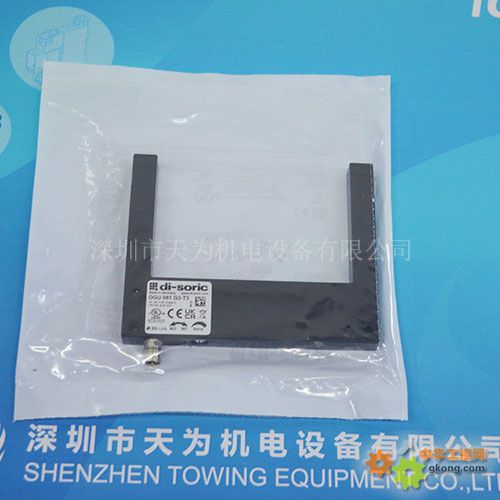

产品名称: OGU 081 G3-T3德国德硕瑞di-soric槽型光电开关
收藏此产品  查看收藏   在线询价
型  号: OGU 081 G3-T3
价  格: 请与商家联系
【本链接内容均来源于品牌厂商】
德国di-soric德硕瑞槽型光电开关OGU 081 G3-T3
产品概述:
●4 种作为 IO-Link 参数的运行模式
●作为 IO-Link 参数的吸合/切断延迟
●利用 IO-Link 进行诊断
●金属外壳
●灵敏度可调
●高开关频率
●亮通/暗通
●明亮的环形 LED
●防护等级高
产品规格:
工作电压:10 … 30 V DC
空载电流(zui大):30 mA
绝缘耐压强度:500 V
内侧边长:55 mm
外壳尺寸:100 x 80 x 10 mm
外壳长度:80 mm
机箱高度:100 mm
外壳宽度:10 mm
外壳材料:锌压铸件 (黑色, 粉末涂层)
工作原理:光学
评估:数字量
型式:槽型
操作模式:标准, 高分辨率, 功率, 速度
开关输出端:推挽式, 100 mA, NO/NC, 可切换
接口:IO-Link
光源:LED
颜色:红色
槽口宽度:80 mm
分辨率(出厂设置):0,3 mm (标准)
再现性(出厂设置):0,02 mm (标准)
分辨率(标准):0,3 mm
再现性(标准):0,02 mm
分辨率(高分辨率):0,2 mm
再现性(高分辨率):0,02 mm
分辨率(功率):1 mm
再现性(功率):0,02 mm
分辨率(速度):0,3 mm
再现性(速度):0,02 mm
灵敏度调整:电位计或者 IO-Link
开关频率(出厂设置):5.000 Hz (标准)
开关频率(标准):5.000 Hz
开关频率(高分辨率):1.500 Hz
开关频率(功率):250 Hz
开关频率(速度):8.000 Hz
工作环境温度:-25 … +60 °C
防护等级:IP 67
连接:插头, M8, 3 针
