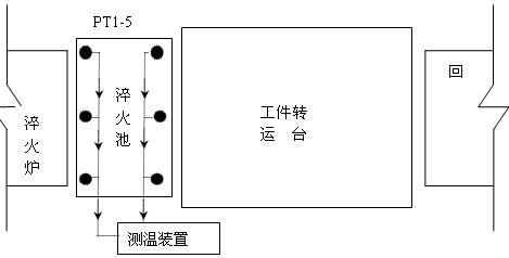

一条悬挂式工件热处理调质线,产品质量极不稳定,引起客户的抱怨,责丞工艺、设备技术人查找问题所在,拿出解决方案,分析原因可能由于淬火槽内淬火液的温度高低不均,如何能够测出工件在淬火液中的温度分布情况???这是解决问题的关键… … 传统的方法是传感器+仪表,若同时测工件周围六点的淬火液温度,需要六块仪表,在淬火液中高温工件四周温度的变化剧烈、复杂,如何观察记录呢?怎么分析工件的淬火温度变化曲线是否合理?显然传统的方案显得无奈,台达PLC+PC(笔记本)轻松解决问题,且省时经济,精度高,灵活性好。

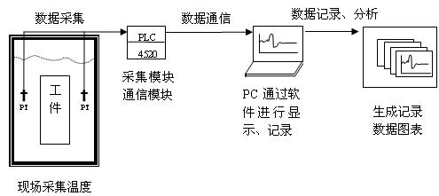

3.1、数据采集系统的整体结构 采用台达PLC主机DVP32EH + 温度测量模块 DVP04PT,利用DVP32EH的RS-485通讯口 ,通过一块通讯模块ADAM—4520将RS-485信号转化为RS-232信号(由于现场工作环境恶劣PC机离控制器较远故而要使用RS-485信号),连接到PC机上,最后由PC机上的组态王监控软件,完成采集数据的显示、记录与处理。
热处理调质线,现场生产工艺流程,所要采集温度点的位置如下图:

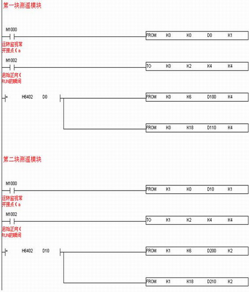

3.2、PLC 温度数据采集程序的编制 DVP04PT 温度测量模块可接受外部4 点铂金属温度传感器(PT 100 3 线 100Ω),将其转换成14 位的数字信号。通过DVP-PLC 主机程序以指令FROM / TO 来读写模块内的数据,模块内具有49 个CR(Controlled Register)寄存器,每个寄存器有16 Bits。电源单元与模块分离,体积小,安装容易。可选择摄氏温度(℃)或华氏(℉)温度,摄氏温度输入分辨率为0.1℃,华氏温度输入分辨率为0.18℉。 两块温度测量模块扩展于PLC主机的右侧, 6支三线制PT100温度传感器按规定接入2块DVP04PT温度测量模块中,第一块接入4支,接入4个通道,第二块接入2支,使用1、2两个通道,不用的通道,短接避免干扰。依据台达PLC特殊扩展模块的规则:主机DVP32EH右侧第一个特殊扩展模块所在的位置编号为K0, 右侧第二个特殊扩展模块所在的位置编号为K1,依此类推,最多扩展八块… … 编写温度采集的数据程序如下:
程序说明: 第一块测温模块 (1)利用FROM 指令读取模块DVP04PT-H2 内#0 寄存器(CR)内的机种编码 = H6402,以便检测判断模块是否存在,种类是否正确。 (2) 利用TO指令,在PLC 由STOP→RUN的第一个扫描周期内,设定CH1~C4 输入信号的取样平均次数为4 次。 (3)判断DVP04PT-H2是否正确,正确事时导通,从CR#6 ~ CR#9中读取CH1 ~ CH4 测量摄氏温度(°C)信号平均值共4 笔放在D100 ~ D103中。从CR#18 ~ CR#21中读取CH1 ~ CH4 测量摄氏温度(°C)信号现在值共4 笔放在D110 ~ D113中。

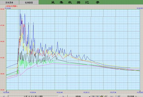

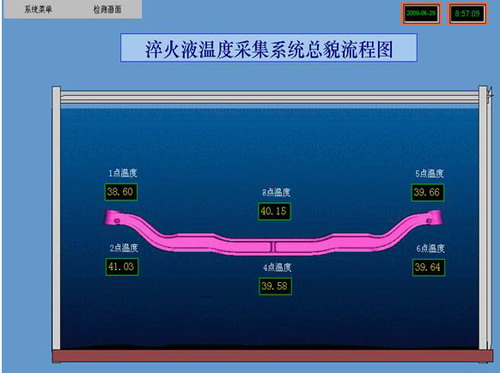

3.3.2 组态数据显示画面、温度记录曲线 用组态王软件可以实现精确、细腻的互动显示操作,大量的图库精灵,多种通讯驱动程序,强大的在线、离线模拟功能,支持配方功能和多种控件,能完成各种物理量如温度、压力等的实时曲线、历史曲线的数据存储,具有打印功能,可满足各种工艺要求。温度显示画面、历史曲线显示画面如下:  温度显示画面
温度记录历史曲线画面
四、结束语 组织有关技术人员,对测量的历史数据曲线进行分析,很快得出结论,提出整改方案,整改后效果明显,产品合格率大幅度提高。本温度数据采集系统为整改方案制订提供了关键性的依据。
