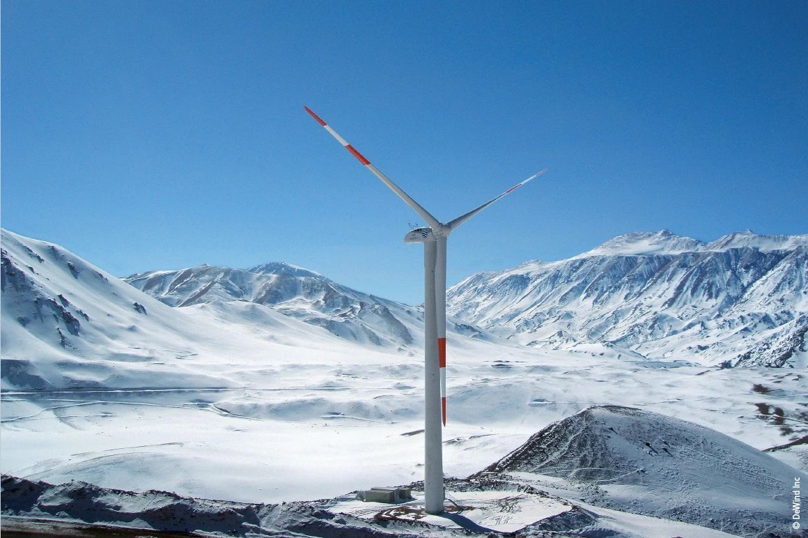

  我们需要尽可能相近地记录可再生能源的测量数据,例如 DeWind 为阿根廷维拉德罗金矿(海拔 4300 米)提供的风力发电机所产生的宝贵数据。

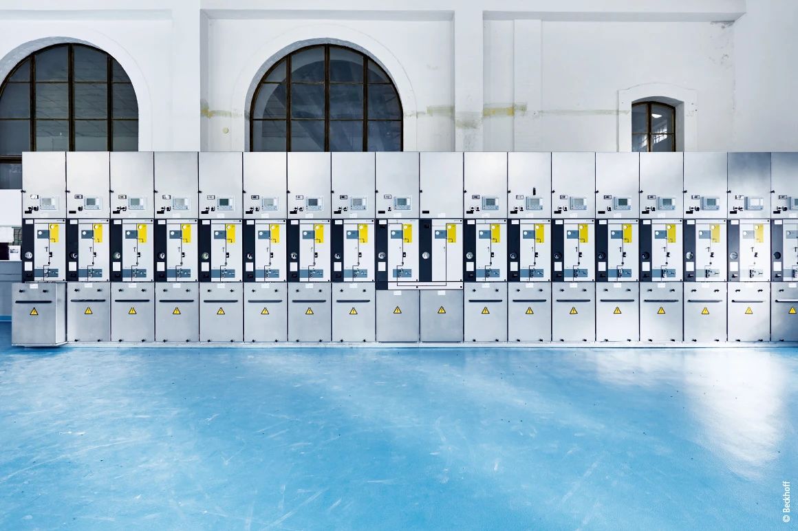

  瑞士五大能源供应商之一的 Romande Energie 公司在其变电站中采用了倍福的系统集成式测量解决方案,采用了 EL3453 电力测量端子模块以及其他 EtherCAT 端子模块,以保障其电网的可利用率(本案例中为高压装置)。

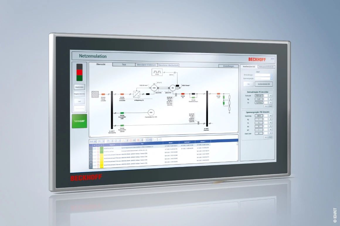

  Fabian Assion 博士:能源供应电网的频率控制和稳定是一项极为复杂且精细的任务。这项任务不仅依赖于全面的电网数据支持,还要求系统具有极快的响应速度 — 从毫秒级乃至微秒级。2015 年,韩国公司 Power 21 使用我们具有超采样功能的 EL3773 电网监测端子模块为能源供应商 KEPCO 成功实施了高精度频率测量解决方案。另一个例子是德国卡尔斯鲁厄理工学院(KIT)的电力系统和高压技术研究所(IEH)正在研究如何确保因向可再生能源过渡而发生变化的输电网的系统稳定性。除了模拟研究之外,发电厂和基于逆变器的发电系统的行为正在被用作专用测试环境的孤岛电网中进行仿真。为此,研究人员正在运行安装有 TwinCAT 的倍福嵌入式控制器上实施具有创新意义的新型控制方法,以验证它们在真实场景中的应用是否可行。
  使用 TwinCAT HMI 对德国卡尔斯鲁厄理工学院(KIT)的电力系统和高压技术研究所(IEH)的电网仿真进行操作和监控。

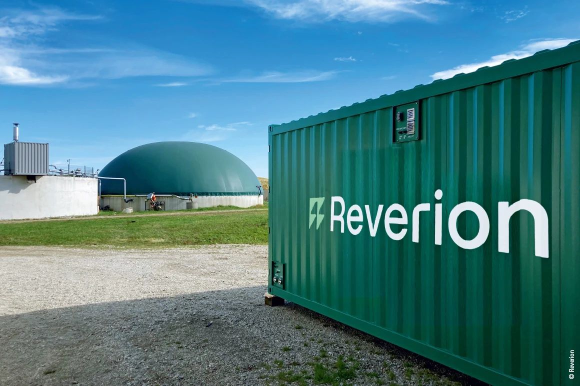

  Fabian Assion 博士:我们的控制和测量技术的应用领域与储能系统本身一样具有多样性。在动力电池应用方面,一个极具潜力的实践案例是将电动汽车转变为停车库中的储能系统。倍福通过 TwinCAT 3 IoT OCPP(开放充电点协议)和 EL6761 EtherCAT 端子模块,为充电站和电动汽车之间、现有充电桩之间以及充电桩与相应的中央管理系统之间的 ISO 15118 通信提供了完整的解决方案。Reverion 公司的紧凑型集装箱式沼气发电机组吉凯恩氢气公司的低压金属氢化物储氢系统
  得益于基于 PC 的控制技术,Reverion 沼气发电机组安装在一个高度紧凑的集装箱内,发电率高达 80%,并且支持可逆运行。
