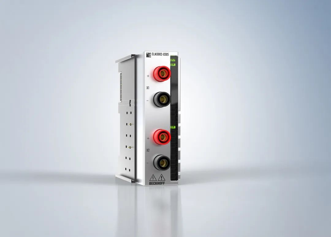

  在电动交通领域,高电平电压测量扮演着举足轻重的角色。倍福最新推出的 EtherCAT 测量端子模块 ELM3002-0205 的测量范围高达 ±1200 V,完美契合了这一领域的需求。不仅如此,倍福还新增了 ELM3002-0305 和 ELM3002-0405 两款端子模块,它们可以测量毫伏级压降(例如分流电阻上的压降),进而测定电流。
  这两款全新的 EtherCAT 测量端子模块(图中所示的是 ELM3002-0305)进一步拓宽了倍福在电动交通领域的测量产品线。
  借助全新的 ELM3002-0305/0405 端子模块,用户能够在高达 1000 V 的高电压电平条件下实现精确的毫伏级测量。这两款产品支持从 ±5 V 到 ±60 mV 的 7 个电压测量范围,非常适合用于单个电池测量和分流电阻测量。这两款 EtherCAT 端子模块的电压测量范围分别为 ±2.5 V 和 ±5 V,分辨率为 24 位,每通道的采样率为 50 ksps,测量精度为 ±200 ppm。-0305 端子模块有两个电气隔离的模拟量输入通道,用于在两个不同的电流支路进行毫伏级测量。而 -0405 端子模块则可以通过通道 1 测量高达 ±1200 V 的电压,并通过通道 2 测量分流电阻上的毫伏级压降。
