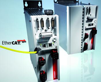

新闻图片
图片注释:
AX5000 EtherCAT 伺服驱动器产品系列通过新型 AX5118(额定电流:18 A)和 AX5125(额定电流:25 A)得到进一步拓展。
