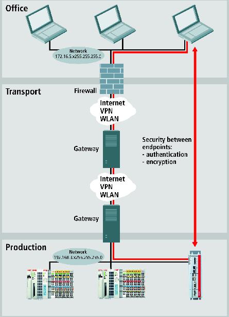

图片注释:
  Beckhoff OPC UA 解决方案支持安全、独立于平台的数据交换。
