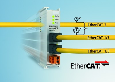

EL6692 EtherCAT 桥接端子模块可以校准 EtherCAT 主站之间的分布式时钟
2008/8/22 14:02:15
    [2008 年 08月 21日,德国] EtherCAT 工业以太网系统具有行业领先的性能及高度灵活的拓扑结构。在带有多个 EtherCAT 主站的复杂机器和系统中,各个 EtherCAT 系统之间可能需要进行数据交换,或者不同系统的分布式时钟可能需要保持同步。对于这些应用场合,一个理想的解决方案就是应用于 Beckhoff EtherCAT 端子模块系统的新型 EL6692 桥接端子模块,它可以直接集成在 I/O 系统中完成这些功能。

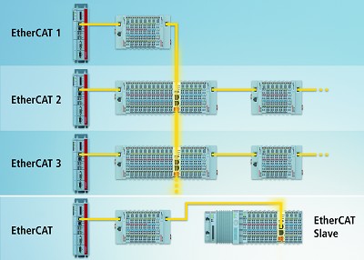

  EtherCAT 主站,例如 Beckhoff TwinCAT 自动化软件包,可以通过网络变量实现数据的实时交换。EL6692 EtherCAT 桥接端子模块也可在 I/O 系统中直接提供这一功能。除了“标准的”数据交换,EtherCAT 桥接端子模块还可实现多个 EtherCAT 主站之间的分布式时钟同步(精确校准分布式时钟),例如,在空间分布式机器中实现精确的驱动同步。
  此外,EtherCAT 桥接端子模块可以集成下位 PC 机 - 例如 Beckhoff CX 系列嵌入式 PC - 在 EtherCAT 网络中用作为 EtherCAT 从站。在这种情况下,CX 系统通过桥接端子模块与上位 EtherCAT 系统相连。
  连接两个 EtherCAT 系统的 EL6692 桥接端子模块需要独立供电,以防止数据通讯由于其中某个系统断电而中断。

  通过 EtherCAT 桥接端子模块,可实现多个EtherCAT 主站之间的数据交换和分布式时钟同步。
