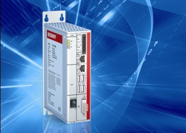

    编者语:Intel ® Atom  处理器进一步提升了基于 PC 的控制技术的可扩展性。英特尔最新推出的体积最小的 CPU 是新款控制柜 PC C6915 的核心部分。它是目前最紧凑的一款 Beckhoff 工业 PC,尺寸仅为 47 x 157 x 116 mm(W x H x D)。由于处理器的功耗非常低,基于 Atom  的控制器外形能够做的非常小巧,且定价适度。
    工业 PC C6915 的铝质机箱非常小巧,配备了一个用于 1.1 GHz 或 1.6 GHz Intel ® Atom  处理器的 3.5 英寸主板。散热通过 PC 的铝金属表面完成,使得该款工业 PC 的操作温度最高可达 55 °C。C6915 的基本硬件配置包括一个 U 盘,这表示它无需移动存储介质,也无需风扇。也可选择集成一个硬盘或者第二块 CF 卡。
  C6915 有一个空闲的迷你 PCI 插槽,用于 Beckhoff 迷你 PCI 现场总线接口卡或一个外部以太网卡。这需要一个 CF 卡用作为存储介质。如果设备配备了两块 CF 卡或一个硬盘,则迷你 PCI 插槽仅可用于 NOVRAM 卡。
  C6915 进一步拓展了 C69xx 控制柜 PC 系列,有各种性能等级可选,从 Intel ® Celeron® M ULV 1.0 GHz(C6925)到 Core 2 Duo 2.16 GHz (C6920)。这一系列的工业 PC 配以带 DVI 和 USB 接口的 Beckhoff 控制面板或以太网控制面板,就为机械制造商和工厂工程应用提供了一个高性能的控制平台 - 特别是在与 TwinCAT 自动化软件配套使用时。由于配备有两个独立的以太网接口,在实际应用中,C6915 可以作为一个紧凑型中央处理单元,完全适用于 EtherCAT 控制系统。
  技术参数:C6915
  - 无风扇工业 PC,适合于控制柜安装,节省空间
  - 无源散热 - 通过散热片散热,无需风扇
  - 3.5 英寸 Beckhoff 主板 Intel® Atom
  - 处理器:Intel ® Atom 1.1 GHz 或 1.6 GHz
  - 主内存:1 GB DDR2RAM
  - 海量存储:64 MB CF 卡(也可选择一块更大或第二块 CF 卡或 SATA 硬盘,2.5 英寸,40 GB)
  - 迷你 PCI 插槽:一个空闲的插槽,用于现场总线、以太网或 NOVRAM 卡
  - 接口:4 个 USB 2.0 端口
  - 主板集成显卡:Intel ® GMA500,DVI-I 接口
  - 主板集成双以太网适配器:
    1 x 10/100BASE-T 或 1 x 10/100/1000BASE-T
  - 操作系统:Windows CE,英语版
  - 防护等级:IP 20
  - 温度范围:0…55 °C
  - 标配重量:1.25 kg
  - 外形尺寸:(W x H x D)47 x 157 x 116 mm(不带安装板)
