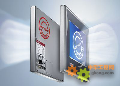

    随着 CP77xx 系列的推出,Beckhoff 高性能面板型 PC 家族又增加了一位新成员,而这次采用的是 Intel® Atom 处理器。将 Atom CPU 集成入控制面板后,多任务显示设备就转换成为一个功能强大的面板型 PC,外形轻薄小巧。视显示屏的大小而定,CP77xx 的机箱深度仅在 28 - 45 mm(1.1” - 1.8”)之间。这样,既满足了用户对面板型 PC 在外观和性能上的要求,又满足了他们对价格上的要求。
  CP77xx 系列面板型 PC 采用了 Intel® Atom 处理器,这表示 Beckhoff 继续致力于将 Intel 公司最小可用的 CPU 集成入工控机产品中。
  PC 机被集成到轻薄型控制面板的机箱内,并可配备 6.5、12、15 或 19 英寸显示屏。从而又可为用户提供一个高性能设备选择,即便是最小巧的 6.5 英寸规格的面板型 PC,也丝毫不减其性能。这种面板型 PC 不仅具有外形轻薄小巧、计算能力高的特点,而且由于采用了低功耗型 Atom CPU,能够大大降低能耗。
  该系列的面板型 PC 机身坚固耐用,外观优雅,符合防护等级 IP 65,有配备 Intel® Atom 1.1 或 1.6 GHz 处理器的型号可选。它们非常适合用于机械制造和设备安装工程应用中的高性能控制平台。此外,CP77xx 系列面板型 PC 内还配备了一块 CF 卡,可从后面板盖子下方轻松拆装。此款面板型 PC 无需风扇,再加上它是一种固态设备,因此也不带旋转部件。该款面板型 PC 的标配是在后面板上配备两个 RJ 45 以太网接口和一个 RS232 接口。也可选择配备一个双端口 USB 接口。用户也可选购其它设备选件,以根据具体的应用需求最大限度地利用机箱设计优点。
  控制面板具有高计算能力和低能耗特点。Beckhoff 坚固耐用型 CP77xx 系列面板型PC 在一个轻薄小巧的防水、防尘铝制机箱(防护等级为 IP 65)内集成了一台 TFT 显示器和一台 PC 机。
