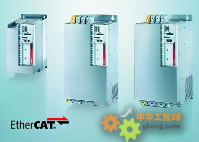

  Beckhoff AX5000 伺服驱动器系列正逐步完善,不断推出带更高额定电流的驱动器。Beckhoff 最近共推出了 6 款新型伺服驱动器,进一步补充了适用于高动态定位任务的通用型驱动产品系列。随着这些产品的推出,Beckhoff 能够满足驱动器的更高功率需求,以便能够用更易于维护的电动轴代替气动或液压驱动器,或者满足高负载情况下最高的动态需求。
  Beckhoff AX5000 伺服驱动器系列集成了高端控制技术,支持高速及高动态性定位任务。此款驱动器采用 EtherCAT 作为高性能通讯系统,为基于 PC 的控制技术提供了一个理想的平台。AX51xx 系列单通道伺服驱动器(额定电流最大可达 25 A)和 AX52xx 系列双通道伺服驱动器(额定电流最大可达 2 x 6 A)可供货并已获得广泛的应用。
  AX51xx 系列产品中又新推出了额定电流从 60-170 A 的伺服驱动器,以满足更高功率需求。AX5000 有三种规格,额定电流分为 60 A、72 A、90 A、110 A、143 A 和 170 A。AX5000 具有极高的灵活性,可以与多种电机相连。它可连接不同尺寸和类型的电机,无需借助任何额外措施。例如:同步电机、直线电机、扭矩电机和异步电机。多反馈式接口支持所有通用标准。
  AX5000 驱动器系列的一大亮点就是功率高,外形紧凑。完全集成 EtherCAT 的一大优点就是无需使用附加的接口卡,控制器内也无需任何内部转换。采用 EtherCAT 后,就能够设计出不带本地参数存储功能的驱动器,从而大大缩短维护过程中的调试和维修时间。所有的运动控制功能都由中央 PC 控制器智能控制。
  120 kW 的动力单元适合用来代替液压驱动器或用作带很多小驱动器的设备中的主驱动器。这些高功率驱动器的主要应用领域包括塑料加工机械(注塑)、金属加工机械以及铣床、镗床和挤出机。
  AM3000 同步伺服电机系列也随着带更高止转转矩(80 Nm、110 Nm 和 150 Nm)型号的推出而更加完善。这些伺服电机与 AX5000 伺服驱动器的额定电流相匹配。这为用户提供了最佳匹配的驱动轴。
