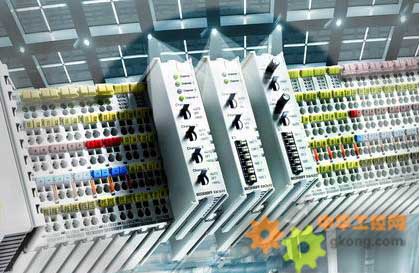

    Beckhoff 最近推出了一批特殊功能端子模块,进一步拓展了其用于工业自动化和楼宇自动化的模块化 I/O 组件,以方便手动操作。. 带开关或电位器的端子模块可用作修改过程数据的操作设备,完全独立于控制器。将这些手动操作元件集成到总线端子模块后,可以大大节省控制柜内的空间;无需使用额外的开关,也无需额外的布线工作。
  为了更好地支持调试或限制操作过程,Beckhoff 推出了四个全新系列的总线端子模块,可以减少控制柜中安装的操作元件数量,大大节省所需的安装空间。特别是那些仅在某些特殊情况下才需要进行手动控制的应用场合,例如故障排除或调试时,带手动操作功能的总线端子模块可以节省空间、降低成本。在机械或设备装配阶段,手动控制组件带来很多方便,而且在控制系统全部安装完毕之后,也可以用它们测试子组件的功能。
  在楼宇自动化领域,这些端子模块可用在子分配器中,以手动调节灯的开关,或用在HVAC区域中,以手动调节每个用于测量、故障排除或调试目的的装置(泵或风门片)的开度—独立于控制器。
  KM1644 端子模块中的四个开关和四个 LED 在控制系统中可用做数字量 输入和显示开关状态。
  继电器端子模块 KM2614最多可控制 4 个额定电压最大为 230 V AC,电流为 16 A 的用电设备,可手动或自动开关这些用电设备。使用 KM2642 端子模块,可手动或自动控制两个最大为 6 A,230 V AC 的用电设备。
  KM4602 2 通道模拟量输出端子模块可输出 0 到 10 V 的模拟量信号。操作模式(手动/自动)使用前面板上的拨码开关选择,模拟量值则通过电位器调节。
  - KM1644 | 4 通道手动操作端子模块
  - KM2614 | 4 通道继电器模块,手动操作,16 A,230 V AC
  - KM2642 | 2 通道继电器模块,手动/自动操作,6 A,230 V AC
  - KM4602 | 2 通道模拟量输出端子模块,手动/自动操作,0…10 V
