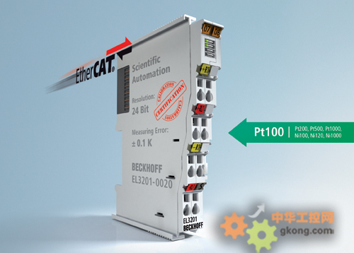

  [2009 年 06月 29 日,德国] 温度测量端子模块 EL3201-0020 是 Beckhoff 推出的又一款新一代高精度模拟量设备。由于基本精度高,测量误差减少到温度测量范围的 ±0.1 K。根据高精度测量技术的需要,工厂校准数据被记录在各自的校准证书中。这种专用的测量技术是集成高性能和高精度测量技术集成的基础,无需使用特殊组件。使用 EL3201-0020 EtherCAT 端子模块能够通过 4 线制技术直接连接热电阻传感器(PT100)。在整个测量范围内实现了传感器的特征曲线,并以适当的线性形式提供给上位控制系统。
  EtherCAT 端子模块系统为用户提供了集成高精度测量技术的解决方案,操作简单,无需过多熟悉过程。测量结果的可靠性及重现性在各种自动化应用中变得越来越重要,以优化参数和确保可验证性,例如,在运行过程中进行在线质量监控。Beckhoff 提供的校准证书可以鉴定端子模块的测量精度,提供精确的测量误差,能够很好地满足这些要求。用户根据序列号在线下载校准证书,端子模块的操作与常用的模拟量端子模块相似,因此高精度测量技术的应用非常简便。
通过 EL3201-0020 EtherCAT 端子模块实现高精度温度测量。
