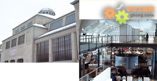

    2003 年 5 月 11 日,“Mobility and Technology” 展览在德国博物馆新附属的三号大厅中开幕,标志着德国博物馆第一阶段的扩建完工。在接下来的几年中,Verkehrszentrum (交通馆)将继续扩建,最终成为慕尼黑载入史册的三幢标志性展馆建筑之一。

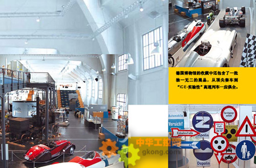

    德国博物馆原慕尼黑展览中心第三大厅,离“博物馆岛”有些距离,如今,新第三大厅建筑占地 2200 平米,加上二层走廊面积,可展出面积达到了 3000 平米。德国博物馆的交通分馆已搬迁至那里,到 2005 年,交通馆还将延伸至一号和二号展厅。随新址落成,整套楼宇自动化系统也焕然一新。系统包含 PC接口、照明、采暖和通风设备的将近 1000 个接点,全部由 Beckhoff 的控制技术来实现。

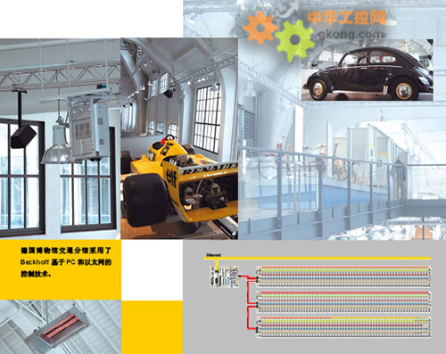

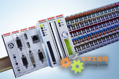

    每套 CX1000 分别控制约 180 个总线端子,总线端子则用于控制照明、暖气、通风等设施。
    该楼宇自动化系统由三套Beckhoff的嵌入式PC CX1000构成。每套 CX1000 通过总线扩展连接大约 180 个总线端子。Peter Traut,负责交通分馆的安全、技术和 EDP他阐述了使用该套配置的原因:“使用三个控制站的解决方案是因为不同的空间位置,其中一个站负责服务于总体的建筑,比如气象站等。此外,根据展品不同的敏感度,展厅被划分成两个空间区域。我们需要一种冗余的设备来保护我们的展览品,换句话说,只是半个厅的暖气、照明的异常不至于使全部展览品受损。”
    该系统的最上层结构是 Beckhoff 的 19 英寸抽拉式工控机 C5102。它作为输入装置并用于处理设置规范与控制的功能。原则上,三套控制器是独立运行的,然而,状态信息和 Web 接口均在 C5102 上运行。
