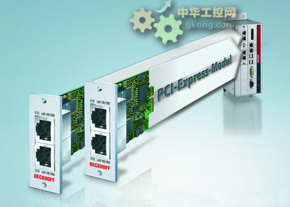

Beckhoff PCIe 模块基于高集成 PCI Express 插卡的最新定义,紧跟 PC 小型化趋势。先前的 PC 插卡将被结构更紧凑的设备所取代。与 PCI 或 PCIe 插卡相比,Beckhoff 的PCIe 模块是一种工业化解决方案,非常适合用于工业应用场合,可通过插拔式连接器托架牢牢地固定在 PC 内部。
Beckhoff CB3052 系列 3.5 英寸主板可读取最多 4 个 PCI Express 通道,并可将信号分配给 PCIe 模块插槽或标准的插卡插槽。因此,在设计 PC 时,可以为 PC 配备模块插槽和/或插卡插槽。PCIe 模块通过数据传输率为 2 Gigabit 的 PCI Express 通道与主板连接。
由 Beckhoff 研发的第一个 PCIe 模块是带两个 Gigabit 以太网口的 FC9062 模块。该模块为 Beckhoff CP62xx 系列面板型 PC 和 C6515、C6525 和 C6930 系列控制柜式 PC 多提供了 2 个以太网口。这些 PC 将可带最多 7 个以太网接口。应用领域包括带 EtherCAT 或 CP-Link 3(便于将用户操作界面通过以太网传输到不同的面板型 PC 上)的自动化解决方案。
