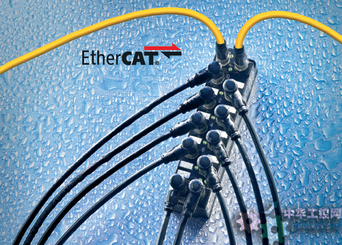

  Beckhoff 坚固耐用型 EtherCAT 端子盒 EP2338 是一款动态的 8 通道数字量端子模块,它的推出进一步完善了其 IP 67 I/O 系统。EP2338 上的通道既可用作输入,也可用作输出,因此,该款紧凑型 EtherCAT 端子盒的使用非常灵活。这样可以显著简化工程工作并减少备件库存,因为在给设备布线时,能够根据需要连接输入和输出。
灵活运用数字量通道:EtherCAT 端子盒 EP2338 在一个设备里集成了 8 个可自由选择的数字量输入或输出。
  防水、防尘型 EtherCAT 端子盒 EP2338 在一个设备里集成了 8 个可自由选择的数字量输入或输出,其应用非常灵活。输入的滤波时间为 10 μs。输出的最大负载电流为 .5 A,具有短路保护和反接保护功能。如果一个通道被用作为一个输出,则输入可以同时监测状态并用于短路分析。预制电缆显著简化了 EtherCAT 布线和信号布线工作,同时可防止布线错误,从而使得调试时间得到优化。除了预制的 EtherCAT 电缆、电源线及传感器电缆之外,Beckhoff 还可提供可在现场配置的连接器和电缆,具有极大的灵活性。信号连接可以选择 M8(EP2338-0001)或 M12(EP2338-0002)螺旋式连接器。
  带直接 EtherCAT 接口的 EtherCAT 端子盒系列进一步扩充了 Beckhoff IP 67 级 I/O 系统解决方案。有了这种尺寸仅为 126 x 30 x 26.5 mm(H x W x D)的紧凑型模块后,EtherCAT 的高性能(达 100 Mbit/s)可直达每个 IP 67 端子盒。EtherCAT 端子盒系统特别适合用于空间受限或不可使用控制柜的应用场合,例如半导体生产或包装设备中的搬运和装配模块。EtherCAT 模块的重量非常轻,因此也非常适合用于需要移动 I/O 接口的应用场合,例如机械臂。
