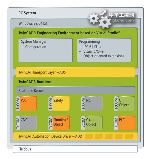

eXtended Automation Architecture
eXtended Automation Architecture(XAA)内仍保留了为人们所熟悉的 TwinCAT 功能特点。此外,将来还可支持所有广泛使用的现场总线。当然,从 PTP到 CNC 的运动控制软件仍可使用 XAA。这种纯粹的自动化技术使得 TwinCAT 软件在科学自动化领域中的应用范围更加广泛,如机器人技术、测量技术以及工况监控。新的功能包括它能够使用更多如 C/C++ 和 Matlab®/Simulink® 的编程语言。
eXtended Automation Engineering
eXtended Automation Engineering environment(XAE)实质上就是广泛使用的 Microsoft Visual Studio®。除了现有的 C/C++ 语言之外,Beckhoff 还将 IEC 61131-3 编程标准集成到这一获得全球认可的编程环境中。从而可将 IT 框架的优点和便利性应用到自动化领域。
TwinCAT 系统管理器 — 用于 I/O 和运动控制的配置工具 — 同样也集成到了相同的开发环境中。这样做的好处是能够轻松集成更多的编程语言或使用其它的工具,如源代码管理工具。
有两种方式可将它们集成到 Visual Studio® 中。在 TwinCAT 标准版中,仅使用了 Visual Studio® 的框架以及它在数据处理、与资源管理软件的链接以及帮助功能等方面所具备的所有优点。
在第二个版本中,TwinCAT 3 组件直接集成入 Visual Studio® 2010(如果系统中已经安装 Visual Studio® 2010)。如果没有,Visual Studio® 与 TwinCAT 3 组件一起安装。在这个版本中,编程语言 C/C++ 以及通过 Matlab®/Simulink® Real-Time 至 WorkshopMatlab®/Simulink® 的接口可提供给用户。为编程语言 C/C++ 开发的带在线监控功能的调试程序扩展了 C/C++ 的标准调试功能。
eXtended Automation Runtime
在 eXtended Automation Runtime(XAR)中,所有由IEC 61131、C/C++ 或 Matlab®/Simulink® 编写的模块被实时处理。这里使用基于Microsoft 操作系统的成熟的TwinCAT 实时核。任务能够在 50 μs 的极小周期时间内得到处理,并且抖动量非常小。TwinCAT 实时核也得到了扩展,能够将特定的任务分配给多核 CPU 的不同内核内处理。从而更进一步提升了 PC 控制器的性能。
同时,TwinCAT 3还支持目前广泛使用的 64 位操作系统。只有使用接口清晰的模块化软件结构才能够处理用不同编程语言编写的运行时对象。这些所谓的 TcCOM 接口基于普遍的组件对象模型(Component Object Model),并已应用于自动化技术。模块可由任务通过这些接口调用,模块之间也能够相互调用,与编程语言无关。在最低层,Automation Device Drivers(ADD)也可用这一模块定义执行。例如,它们可以是用于新型现场总线的驱动程序。
