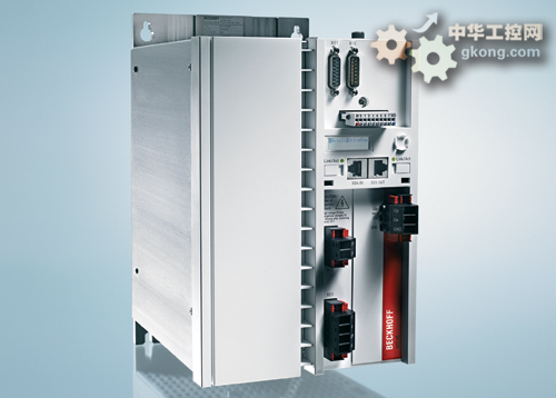

  Beckhoff 一直在不断扩充其在驱动技术领域的产品范围。最新推出的AX5140 驱动器进一步完善了高动态、高灵活性的 EtherCAT 伺服驱动器系列。AX5140 的额定电流为 40 A,填补了 AX5000 系列中 25 A 到 60 A 型号之间的空白。AX5140 的一大技术亮点就是它的性能很高,但外形却非常小巧。
额定电流为 40 A 的 AX5140 进一步完善了高动态性 EtherCAT 伺服驱动器系列。
  随着额定输出功率为 40 A 的型号新添到 EtherCAT 伺服驱动器 AX51xx 系列中,额定电流从 1.5 到 170 A 的单通道伺服驱动器系列在性能方面可以得到更大提升。灵活的 AX5140 设计用于在 100 到 480 V AC 上进行三相操作。应用范围非常广泛:该款紧凑型伺服驱动器在塑料加工、金属加工、铣削和钻削中心以及挤出机领域具有很大优势。
  该款启动器的设计与 18 A 和 25 A 型号相同,与其同性能级别的设备相比,AX5140 的结构特别紧凑。该款驱动器内集成了电源滤波器和镇流电阻器,配备了高性能的散热片,尺寸仅为 300 x 185 x 232 mm(H x W x D)。通过 AX-Bridge 系统,AX5140 能够快速、轻松地与其它 AX5000 驱动器连接,构成一个性能最佳的多轴系统。AX-Bridge 附件将电源、中间电路以及 24 V DC 控制和制动电压结合在一起。
  AX5140 具有与其它 AX5100 系列设备相同的算法和控制器结构,能够与各种电机相连。例如,它可与绕组代码为‘Q’的 AM307x 系列同步伺服电机一起构成一个高动态性驱动器模块。其它未变的特征包括:设备仍带多反馈接口、诊断和参数设置显示以及数字 I/O 接口。安全功能,如重启锁,也通过 Beckhoff TwinSAFE 安全解决方案集成在了该款 EtherCAT 伺服驱动器中。
