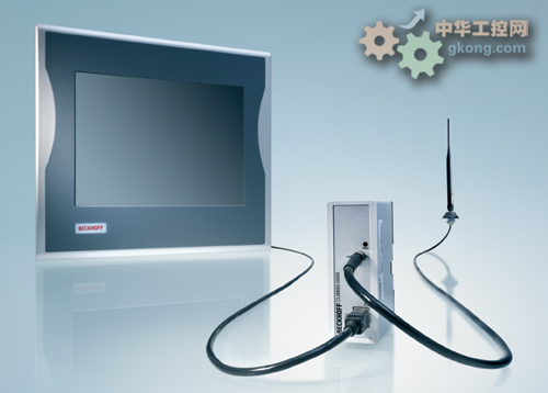

随着 CU8890 的推出,Beckhoff 的工业 PC 附件产品系列通过适用于工业应用的 WLAN 模块得到进一步完善。通过 USB-to-WLAN 适配器可以将工业 PC 无缝集成到以太网网络中。在电磁兼容性方面,适合安装在 DIN 导轨上的 WLAN 端子盒符合最严格的行业标准,适合用于工况环境恶劣的场合使用。
Beckhoff CU8890 符合 WLAN IEEE 802.11 b/g 标准,使用一个集成的 DIN 导轨适配器能够方便地安装在控制柜中。如果与一台带 USB 端口的工业 PC 连接,控制器能够在独立于现场总线的情况下方便地交换所有基于UDP/TCP 的数据,同时既可用作接入点,也可用作客户端。由于客户端驱动程序支持 Windows XP、Embedded Standard 和 Windows CE,因此,这些驱动程序也支持所有的 Beckhoff 工业 PC 和嵌入式 PC 系列。借助适用于 Windows XP 和 Embedded Standard 的软件驱动程序,也可将 CU8890 作为接入点运行。
CU8890 带一个 SMA 转换插头,可以连接各种无线电天线,以便与具体的工况环境相匹配。Beckhoff 可为各种具体的应用和工况条件提供全系列的天线和电缆。视环境条件而定,在开阔地带,两个 CU8890 模块之间的距离最远可达 300 m。用户能够在 2.4 GHz 频段中的 11 个信道之间选择,同时必须遵守各个国家相关的法律规定。
