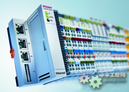

  CX8000系列紧凑型嵌入式 PC 是 Beckhoff 最新推出的一款‘最小的’PC 控制器,这说明 PC 控制器在低端控制领域占据了更大的市场份额。新型 CX8090 嵌入式 PC 是一款功能强大的小型控制器,配备了以太网接口和连接 Beckhoff I/O 系统的直接接口(用于数据采集),因此,适合用于处理各种任务:可用作为智能家居控制器、房间/区域控制器或用于控制 HVAC、照明和幕墙的分布式智能设备。
  CX8090 嵌入式 PC 配备了 400 MHz ARM CPU 和 microSD 卡(作为存储介质),共有三个以太网接口:两个采用 RJ 45 接头的以太网口和集成的交换机功能可以实现总线型“菊花链式”拓扑结构,无需使用其它硬件即可经济地进行扩展 编程和调试或与以太网之间的连接通过一个附加的以太网接口实现。
  总线端子模块(K-bus)或 EtherCAT 端子模块(E-bus)系统能够直接与灵活的 CX8090 CPU 一起并行安装。
  CX8090 控制器采用的操作系统是微软的 Windows® Embedded Compact,其编程通过 Beckhoff TwinCAT 自动化软件实现,该软件包含了大量的 PLC 功能库,例如,用于执行基本楼宇功能、HVAC 以及与 DALI、DMX、EnOcean 和 M-Bus 通讯的功能库。
  预定义的功能缩短了楼宇以及各个区域控制系统的编程和调试时间,从而大大降低了工程成本。
  CX8000 设备系列集成了一个 1 秒钟 UPS,在电源电压出现故障时,能够提供充足的电量来存储残余的数据。因此,重要的数据可以预存储在非易失性存储器内,无需电池备份。
  Beckhoff 的 CX8090 嵌入式 PC 外形非常紧凑,采用了低功耗 32 位 ARM 处理器,具有能耗低的优点。除了针对以太网的 CX8090 之外,CX8000 系列还有五种型号,分别带 PROFIBUS、CANopen、PROFINET、EtherNet/IP 和 EtherCAT 接口。
  技术参数:
  ·CPU:400 MHz,ARM9,32 位
  ·闪存:microSD 卡(128 MB,可更换,也可提供存储容量更大的型号)
  ·RAM: 64 MB DDR2
  ·接口:
  2 个 10/100 Mbit/s 以太网接口(集成有交换机)
  1 个以太网接口,用于编程或一般的网络连接
  1 个 USB 设备(装在前盖后面)
  ·带电池的实时时钟(装在前盖后)
  ·集成 1 秒钟 UPS
  ·I/O 接口,用于总线端子模块或 EtherCAT 端子模块
  ·操作系统:微软 Windows Embedded Compact
  ·runtime: TwinCAT PLC (预安装)
