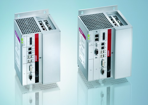

    [2010年10月21日,德国] Beckhoff C69xx 系列控制柜式 PC 采用坚固耐用的铝制外壳,结构极为紧凑。C69xx 系列工业 PC 至少有三个独立的以太网口,非常适合用作 EtherCAT 控制系统中的紧凑型中央处理单元。对于额外需要 PCI 或 PCIe 卡的应用场合,C6920 和 C6930 控制柜式 PC 现在已有提供卡扩展的型号供货了。PC 外壳尺寸仅宽度增加了 70 mm(2.76 英寸),但设备灵活性却获得了极大提升。
    Beckhoff C6920 和 C6930 系列控制柜式 PC 可通过两个插卡插槽选择性地进行扩展,并可接受最长为 190 mm(7.5 英寸)的常规 PC 插卡。宽度增加了 70 mm(2.76 英寸)的 PC 外壳中包含一个背板,可选择安装两个 PCI 插槽、两个 PCI Express 插槽或者选择安装一个 PCI 和一个 PCI Express 插槽。插卡接口位于 PC 顶部。扩展插槽前端有一个铝质盖板,无需打开计算机内核的外壳即可轻松安装插卡。因此,所有 Beckhoff 的 PCI 现场总线卡现在都可用在 C69xx 系列控制柜式 PC 中。插卡扩展可作为一个选件订货。
    C69xx 系列工业 PC 配备的是 3.5 英寸 Beckhoff 主板。C6920/C6930 型号采用的是功能强大的 Intel® Core™2 Duo 处理器。C6930 另外还配备了一个用于镜像两个硬盘的 SATA RAID 控制器。Beckhoff CP62xx 系列面板型 PC 和 C6525 系列工业 PC 也可通过添加 PCI 或 PCIe 插卡插槽进行扩展。
    提供 PCI 和 PCIe 插卡扩展的Beckhoff C6920(左)和 C6930(右)控制柜式 PC 。安装两个 PCI 或两个 PCI Express 插槽或者安装一个 PCI 和一个 PCI Express 插槽可作为选件订货。
