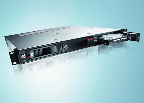

    [2010年11月23日,德国] Beckhoff 最新推出的 C5210 工业 PC 厚度仅为一个 U,满足了控制设备对超薄设计不断增长的要求,进一步丰富了 19 英寸抽拉式工业 PC 产品系列。C5210 采用了 1.9 GHz 的 Intel® Celeron® 双核处理器和 3.5 英寸主板,配备一个板载 RAID 控制器和两个 3.5 英寸 SATA 硬盘驱动器移动支架。工业 PC 还可通过添加 PCIe 模块、一个迷你 PCI 卡或一个 DVD 驱动器进行扩展。
    C5210 系列工业 PC 厚度仅为 1 U (1 U = 44 mm),显著节省了空间,同时其性能不会受到任何影响。其外形非常紧凑,尺寸仅为 482,7 x 44 x 493,8 mm(W x H x D),这种灵活的 19 英寸抽拉式工业 PC 非常适合于用于例如安装空间狭小的应用场合,如楼宇设施、测量技术、控制室或实验室等。
    新型 Beckhoff 3.5 英寸主板 CB3054 的应用使得这种超薄设计成为可能。这种 3.5 英寸主板在 Intel® GS45 高速芯片组的基础上结合了多核技术,集成了多个接口,如 2 个 Gigabit 以太网口,4 个 COM 端口和 12 个 USB 口。通过一个空闲的迷你 PCI 卡插槽也可集成更多现场总线接口。
    C5210 配备了两个用于 RAID 系统中 3.5 英寸硬盘驱动器的移动支架。两个 PCIe 板卡插槽提供用于插入 PCIe 板卡或引出出厂前安装好的主板接口。标准配备包括一个 DVD 驱动槽;可提供 CD/DVD-ROM 或多个 DVD 驱动器。这种 19 英寸工业 PC 能够使用 Windows Embedded Standard、Windows XP、Windows 7 或 Windows 2008 Server 作为其操作系统。
节省空间的19 英寸抽拉式工业 PC C5210 厚度仅为一个高度单位。这一新型工业 PC 采用了 1.9 GHz 的 Intel® Celeron® 双核处理器和 3.5 英寸主板,配备板载 RAID 控制器和两个 3.5 英寸 SATA 硬盘驱动器移动支架。C5210 将符合工业级要求的性能和功能与超薄设计相结合,特别适用于安装在非常狭小的空间中。
